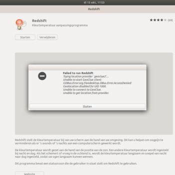

Het grote nadeel van Redshift in Ubuntu 18.04.3 Gnome /// werkt niet, dus neen : geen goede tip.
Ook in de waarderingen van Softwarecentrum is daar al veel kritiek op gekomen. Bovendien zou misschien Redshift met de nachtverlichting standaard in Ubuntu een conflict veroorzaken. Bovenstrooms zal dus Redshift uit het Softwarecentrum verwijderd worden. Zoals Vanadium ook al aangaf : men werkt het liever uit in Ubuntu zelf.

Je moet daar dus een extra pakketje installeren:
geoclue 2Te vinden met synaptic of:
sudo apt install geoclue-2.0
Re: Tip: rust voor je ogen en slaaprust
« Reactie #6 Gepost op: 2019/10/15, 13:10:08 »
Mogelijk moet je die wel afwaarderen naar een oudere versie.
Je kunt trouwens ook gewoon zelf de coördinaten erbij opgeven.... Als je dat één keer hebt gedaan, en je benut naderhand het geheugen van de terminal, dan is dat voor het dagelijks gebruik echt niet zo ingewikkeld. Of je frot 't even in een configuratiebestandje.  =D
