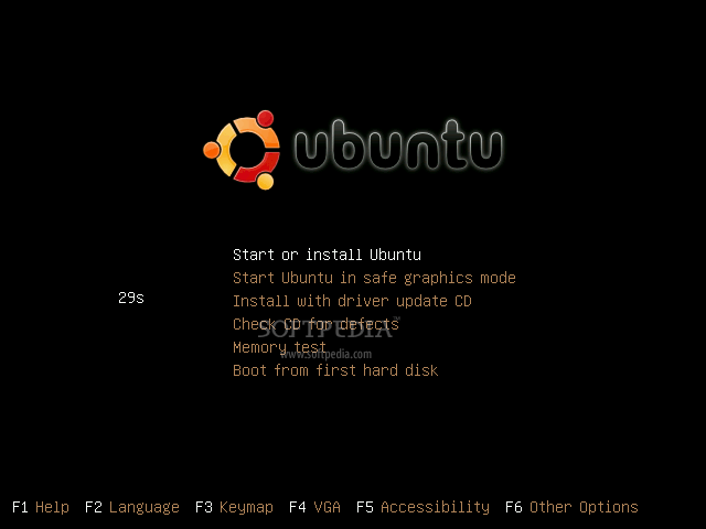

Ik wou een tijd geleden Ubuntu installeren (6.06LTS) en dat lukte toen niet. Hij begon  te laden en toen werd het scherm gewoon zwart.

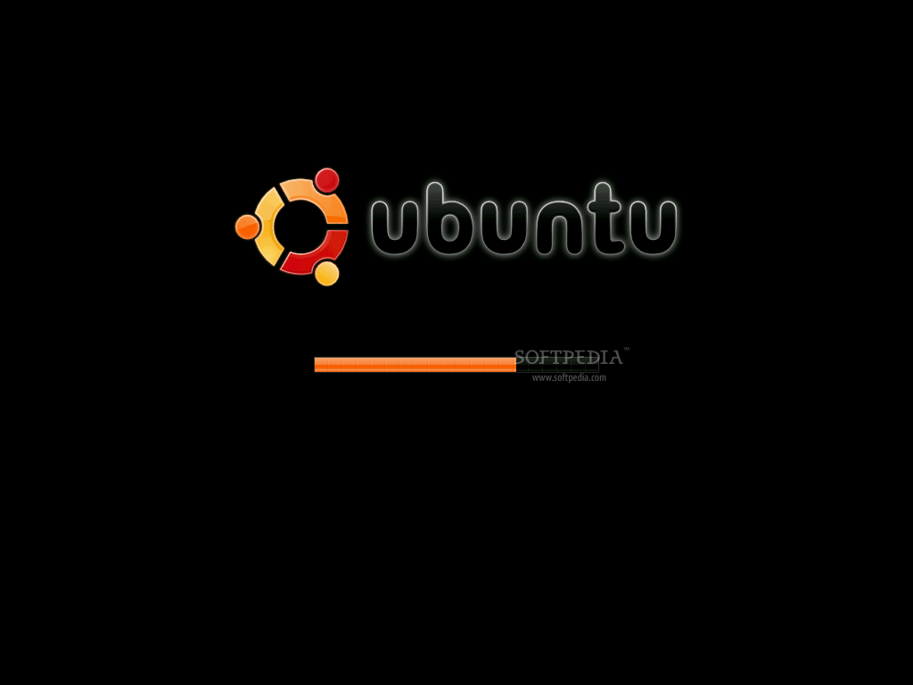

Ik probeer nu hetzelfde met 7.04 32bit(originele ubuntu cd's) en als ik helemaal in het begin alles instel (taal, toetsenbord indeling, resolutie) en op "Start of installeer Ubuntu" klik gaat het laden, eerst gaat de balk heen en weer, dan laad hij helemaal van links naar rechts vol.
Hier ben ik dus voorbij geraakt:
En dan "flitst" het scherm een paar keer en dan word het scherm zwart(valt niet uit aangezien dat het lampje nog brand)
De numlock blijft aan en kan ik ook niet meer aan/uit zetten.
De optische muis "brand" ook nog.

Ik zou gewoon even de 64bit versie proberen, gezien je proc. Of ubuntu starten in safe graphics mode (Dan gebruik je de algemene VESA driver, die naar mijn weten elk type videokaart aankan, maar dan heel erg basic. En dan later op de Ati-driver overschakelen.

Ik heb de safe graphics mode ook al geprobeert en die werkt ook niet :(
