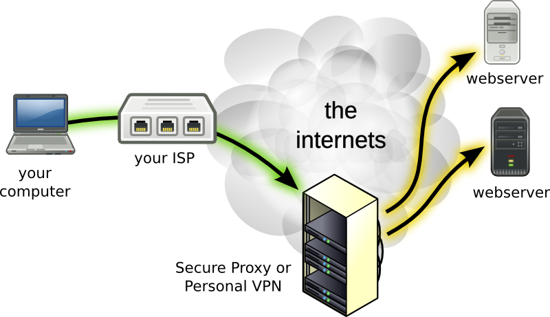

En zo te zien lijkt het toch wel te kloppen en gaat de vpn tunnel zelfs pas achter je ISP werken. Zo ver had ik het niet eens doorgeredeneerd.
Nee, als je openvpn op de pc installeert (en gebruikt) zijn de groen gekleurde lijntjes in het plaatje de vpn verbinding – die gaat transparant door je ISP (en internetrouter) heen. De geel gekleurde lijntjes in dit plaatje zijn geen vpn-verbindingen.
Normaal gesproken heeft je internetrouter een niet-routeerbaar adres (bijvoorbeeld 192.168.1.1) die niet door openvpn gaat maar binnen je lokale netwerk blijft. Dit is helaas nog geen verklaring voor de situatie van de vraagsteller.
Juist!!!! En dus blijft je pc gewoon herkenbaar binnen je netwerk, en zal je vpn je pc binnen je netwerk NIET onherkenbaar maken.
De vpn cloaked je internetadres en dat pas NA de vpn server, en NIET je netwerkadres.
