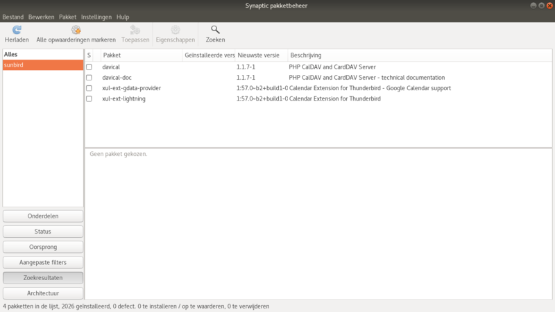

Als ik in Synaptic zoek op sunbird zie ik onderstaande afbeelding (bij mij is het niet geïnstalleerd).
Wellicht kun je het daar verwijderen zonder gevolgen:
Offline KeesS
Re: Geïnstalleerd programma opnemen in het Menu.
« Reactie #7 Gepost op: 2018/03/26, 01:19:22 »
@EvC,
vriendelijk dank voor Uw snelle reactie.
Op Uw advies heb ik in Synaptic de 2 regels voor 'Calender Extension for Thunderbird' verwijderd en hiermee is de oude situatie weer hersteld. Al mijn mail is nog aanwezig. U heeft hiermee een oude man heel gelukkig gemaakt.  ;)
Nu verder, of opnieuw zoeken naar een Nederlandstalig kalender- of agenda-programma in Linux waarmee ik mijn afspraken en/of verjaardagen kan bijhouden.
