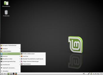

Boven in het startmenu, staat er nog wat in het Duits (bij Synaptic).
Een klein schoonheidsfoutje die makkelijk op te lossen is.
Met PCmanFM kun je bladeren naar ~/.config/lxpanel/LXDE/panels
Daar staat een bestand met de naam 'panel' en deze open je.
Bij de eerste gedeelte van 'Plugin' zie je een gedeelte met 'name=Synaptic-engduitswoord'.
Dat 'engduitswoord' verander je in 'Pakketbeheer' en even in en uitloggen en het is klaar.

En voor alle volledigheid, hier een screenshot.
