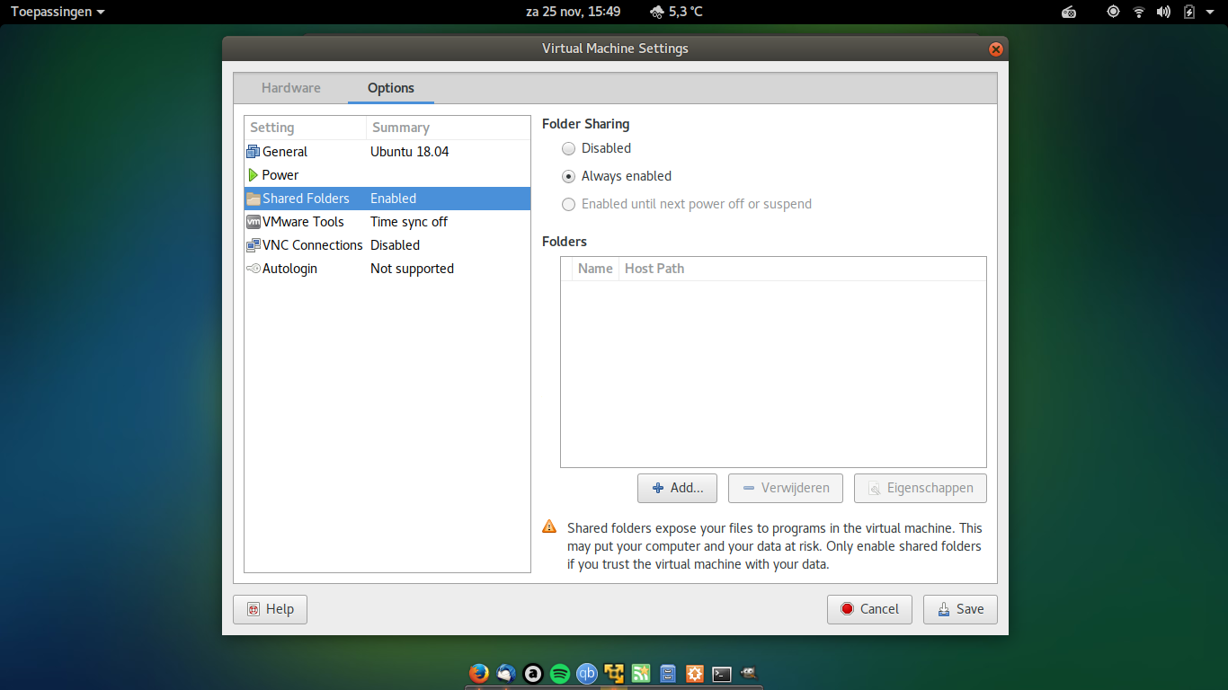

Re: Drag en Drop virtualbox
« Reactie #13 Gepost op: 2017/11/25, 15:28:28 »
Bij de settings kiezen voor Shared Folders
In het scherm wat dan verschijnt op het + klikken
Naar het pad bladeren waar je gedeelde map staat. mijn  gedeelde map heb ik VBshare genoemd en staat in downloads
Aanvinken of hij alleen lezen moet zijn of niet
Aanvinken of hij wel of niet automatisch gemount moet worden
Extension Pack en Guest Additions moeten geïnstalleerd zijn.
« Reactie #14 Gepost op: 2017/11/25, 15:33:27 »
Ik had even aan moeten geven dat ik VMware Player 14 gebruik.
Offline rico70
« Reactie #15 Gepost op: 2017/11/25, 15:38:40 »
« Reactie #16 Gepost op: 2017/11/25, 15:52:34 »
Dank, ik kom in de buurt om het mogelijk te maken:
