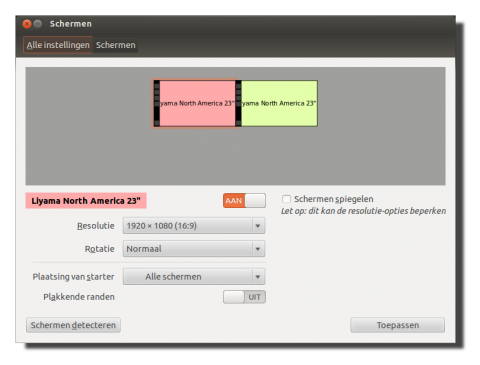

Als je de schermen niet speigelt kun je per scherm de resolutie en rotatie instellen. In het screenshot van RikRik is het linker scherm geselecteerd en kun je die instellingen aanpassen. Klik je op het rechter (groene) scherm dan zul je zien dat dit rood wordt en kun je de instellingen van dat scherm aanpassen.
Via plaatsing van starter kun je aangeven of je de starter op het ene of het andere scherm wilt laten zien of op beide. Met de Schuif die op AAN staat kun je eventueel ook het geselecteerde scherm uitzetten (die ik bijv als ik mijn laptop aan een groter scherm hang)

Bedankt aan @RikRik en @DirkJan, beiden begrepen me en DirkJan nog het meest.
Toch DirkJan zie ik toch iets nog over het hoofd bij het instellen terwijl dit eigenlijk toch vrij gemakkelijk hoort te zijn. (leuk hoor zo'n infarct ooit)
Wat ik nu van DirkJan begrepen heb dienen de schermen aparte kleuren te hebben en daar gaat het fout bij mij, want beide schermen hebben dezelfde kleur. Daarom ook dat een scherm soms zwart ? kan worden omdat de kleuren ervan nog niet verandert in rood en groen.
@RikRik, de schermen dienen bij mij dus niet gepiegeld te zijn omdat in het ene scherm de kledingbewerk programma's draait in Windows 7 in Virtualbox.
Gek dat ik er nog steeds zo vaak naast zit.
Nu ook een afbeelding van mijn schermen, beiden hebben dezelfde kleur.
Maar dank beiden nog eens weer, even verder puzzelen maar wat ik nu nog niet juist doe...

Ik zie dat je een andere windowmanager gebruikt. Ik heb Ubuntu met Unity, vandaar die andere kleuren. Bij jou aangegeven door de verschillende kleuren blauw. het geselecteerde scherm is net een tint donkerder.
Voorzover ik kan zien heb je de juiste instellingen. Kan op basis hiervan niet verklaren waarom een scherm af en toe zwart wordt.
Nee, @DirkJan, ik heb het gewoon niet juist ingesteld want nu zijn mijn schermen wel groen en rood.
Wat had ik gedaan dan; wel ik had alleen maar de toetsen-optie gebruikt.
Dus de windows-toets met 'P', daarom bleven mijn schermen dus ook iets verschillend blauw.
Had wel de optie in Linux verder bekeken in het Engels maar kwam er maar niet uit.
Ik had het gelijk daar dienen in te stellen en vervolgens de windowstoetsen-optie gaan gebruiken. (windowstoets en'P')
Dat zag ik dus over het hoofd.
