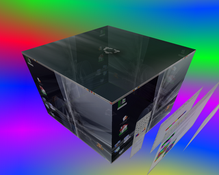

Om te kijken hoe groot je skydome plaatje maximaal mag zijn:
xvinfo | grep max
Welke verhoudingen wel goed zijn, en welke niet:
2048x2048 OK
2048x1024 OK
2048x512 OK
256X128 OK
1024x1024 OK
1024x256 OK
1600x1600 NIET OK
1600x800 NIET OK
1,2,4,8,16,32,64,128,256,512,1024,2048 --> dit soort getallen dus.
Je kan ook met hele kleine plaatjes mooie gradiënten maken :)
http://goberylgo.blogspot.com/2006/12/gradientes-avanzados-en-el-skydome-de_07.html
(is wel spaans ofzo, maar de plaatjes zeggen genoeg)
Met een plaatje als deze:
Kan je zo'n effect krijgen:
