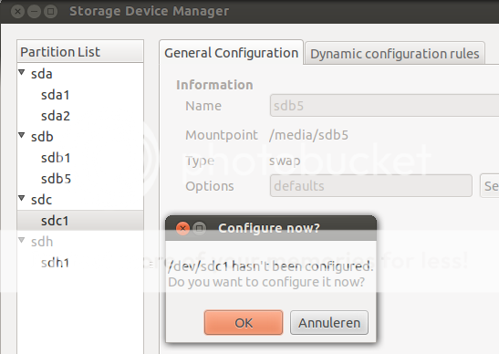

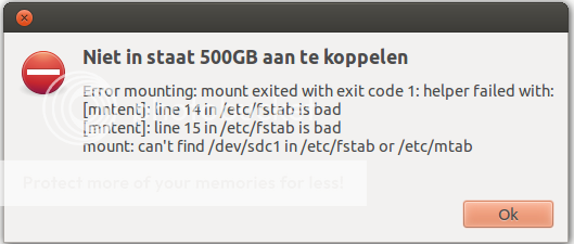

Hoi,
Ik krijg deze melding... is dat handmatig op te lossen?
Re: Aankoppeln 500GB
« Reactie #1 Gepost op: 2014/07/11, 12:37:03 »
Wat staat er in /etc/fstab en in /etc/mtab ?

« Reactie #2 Gepost op: 2014/07/11, 12:42:18 »
# Use 'blkid' to print the universally unique identifier for a
# device; this may be used with UUID= as a more robust way to name devices
# that works even if disks are added and removed. See fstab(5).
proc                                       /proc               proc  nodev,noexec,nosuid  0  0
# / was on /dev/sda1 during installation
UUID=890f660b-40b8-4b05-b3ba-29d0ef59431a  /                   ext4  errors=remount-ro    0  1
# swap was on /dev/sda5 during installation
UUID=c81948c6-30c1-42f1-88a3-082bf31613af  none                swap  sw                   0  0
/dev/sdb5                                  /media/sdb5         swap  defaults             0  0
/dev/sdc1                                  /media/sdc1 500GB   ext4  defaults             0  0
/dev/sdb1                                  /media/sdb1 994 GB  ext4  defaults             0  0

En hier durf ik niet op OK te klikken, want ik heb daar e.e.a. aan data op staan.. Zou de schijf gewoon kapot kunnen zijn :-(
« Laatst bewerkt op: 2014/07/11, 12:47:01 door boesh »
« Reactie #6 Gepost op: 2014/07/11, 12:47:54 »
Zet eens een hekje voor de regel met sdc1, in /etc/fstab? Dus:
#/dev/sdc1                                  /media/sdc1 500GB   ext4  defaults             0  0
Bewerken doe je als volgt:
1. sudo apt-get install gksu leafpad
2. gksudo leafpad /etc/fstab
Daarna volledige herstart van je computer.

Yep ge-her-ge-start ..
En ik kan erbij.... ?
Dat # lijkt erop dat ie uitgezte wordt ofzo... maar nu staat de 500GB gewoon in het lijstje en ik kan er met Nautilus gewoon doorheen bladeren ..
THNX !!
