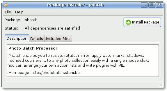

Er zijn zoveel pakketten in Ubuntu, die staan niet allemaal op cd. Via servers worden de pakketten gedownload door Synaptic en geinstalleerd. Makkelijker is om via deze link http://packages.ubuntu.com/ de juiste versie van Ubuntu te kiezen en de naam van het pakket in te voeren en op te zoeken en dan de deb te downloaden en op cd te branden of op een USB stick te zetten. Wil je de pakketten installeren dan gaat het makkelijkste (vind ik) met gdebi Dit programma geeft ook gelijk de afhankelijkheid aan van eventuele andere pakketten.
Een plaatje van gdebi
