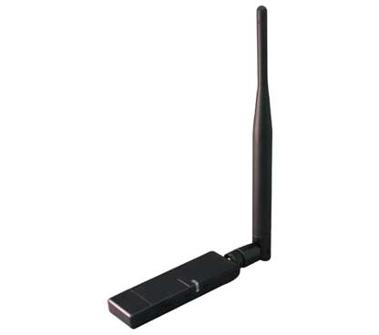

De volgende poging duurde maar kort. Ik begon met een nieuwe installatie en weer was het mis. Ik had het helemaal gehad met de vaste Experiabox-verbinding en besloot over te gaan naar wifi met een Realtek RTL8187 wireless USB 2.0 adapter:
En meteen was er contact met Internet.
Deze stick was echter nogal groot en ik besloot voor haar (mijn zus) een kleinere te kopen.
Dat dit achteraf toch niet zo'n goed idee was lees je in dit vervolg
