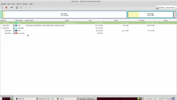

Wat ik zie, is een sda2 partitie met ext3. Als daar ooit Windows 8 op was, dan is dat overschreven.
Maar zoals roytje opmerkte, kan dat misschien door testdisk gerepareerd worden.
Probeer zo min mogelijk te mounten/schrijven op sda2, testdisk zit volgens mij standaard erbij bij Ubuntu en anders kan je dat installeren zoals roytje schreef.
Je geeft nog iets te weinig info: hebben wij het over een rode of een blauwe indeling op de disk (zie bijlage)
