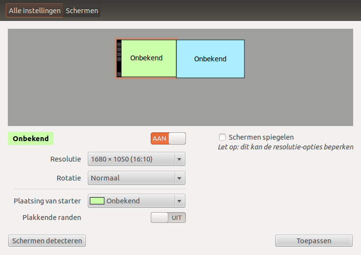

Weer een stap verder maar we zijn er nog niet. Via de werkbladwisselaar kan ik nu wel op de 2 schermen maar blijkbaar is het tv scherm nu primair en "schermen" werkt niet.
Ik krijg alleen de melding "onbekend"

« Reactie #61 Gepost op: 2012/05/26, 20:07:53 »
als je in  de werkbladwisselaar  op een van de monitoren klikt kan je dan met knop aan uit welke daar staat iets wijzigen
misschien staat er een op uit geschakeld

@ Leen2911 : geen knop te zien    :(

dus zo knopje als hier zie jij nog niet

Als ik schermen open opent dit op het 2de(tv scherm) zoals de meeste progs. Ik kan dit wel verslepen naar de monitor maar de schermen zij  onbekend.

Nu ja, ook al zijn ze onbekend, je tweede scherm werkt, toch? Blijkbaar geeft de Nvidia-driver de namen van de schermen niet goed door.
Re: nvidia driver zorgt blijkbaar voor veel problemen
« Reactie #69 Gepost op: 2012/05/28, 13:20:55 »
Tja, je hebt gelijk. Alles werkt, alleen starten sommige programmas op het 2de scherm. Via de werkbladwisselaar kan ik die gewoon naar m'n monitor verschuiven. Nog niet optimaal maar al het beste resultaat tot hiertoe. In alle geval, lucid staat hier nog altijd als belangrijkste os. Misschien wordt met de punt uitgaven een en ander opgelost. Nog bedankt voor de geleverde codes ;)

Ha graag mee gedacht hoor en trouwens dat van
""Tja, je hebt gelijk. Alles werkt, alleen starten sommige programmas op het 2de scherm.""
Heb ik soms ook nog steeds  en ook in mijn schermen staat dus onbekend.

Dat komt wellicht door het "intelligente" vensterbeheer van Unity. Wanneer scherm 1 te vol is, worden vensters op scherm 2 geopend, volgens mij.
