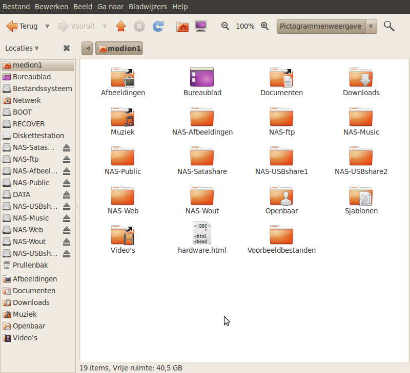

Na een herstart zag ik dat het pictogram van de afbeeldingen map in mijn persoonlijke map was veranderd in een map zonder verdere kenmerken.
Als ik op deze map klikte, kreeg ik vervolgens niets te zien. (Wanneer ik in user-dirs.dirs keek zag ik dat mijn verandering weer teniet was gedaan  ???)

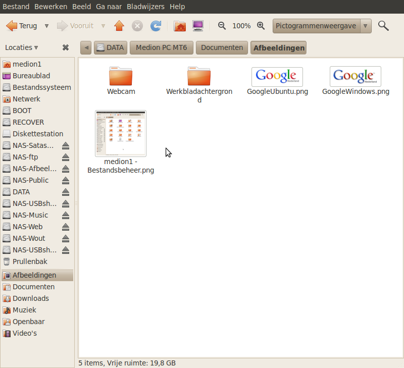

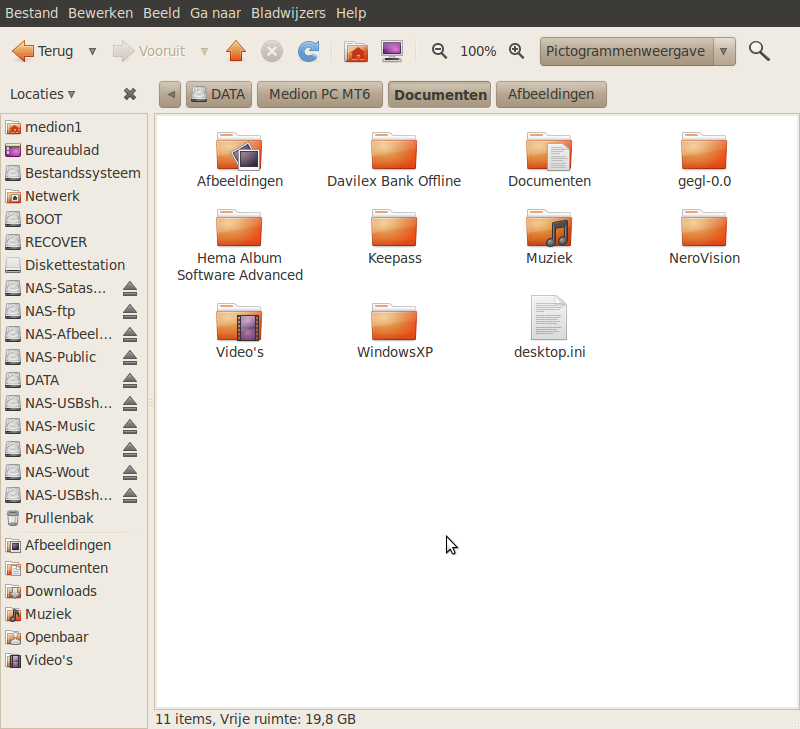

Maar helaas ik zag in mijn persoonlijke map een map Afbeeldingen staan zonder verdere kenmerken met niets daarin.
Lichtpuntje: in user-dirs-dirs ston de regel XDG_PICTURES_DIR="/media/DATA/Medion PC MT6/Documenten/Mijn afbeeldingen" nog steeds.
Toen heb ik naar fstab gekeken. Het bleek dat het aankoppelen van de DATA-partitie helemaal op het einde stond.
Nu heb ik hem vooraan gezet zodat mijn fstab er nu zo uitziet:

Maar .... dat was de oplossing ook niet. :(
Wat de rechten betreft. De DATA-partitie en al de mappen hierin zoals "Medion PC MT6" , "Documenten", "Mijn afbeeldingen" zijn:
eigenaar root
maptoegang root
groep root
Ik heb verder geen problemen met lezen en schrijven in deze map.
Wat mij nu wel opvalt is dat de map Mijn afbeeldingen op de DATA partitie nu voorzien is van het juiste pictogram (dus geen gewone map zonder kenmerken)
Echter de rechten van de andere mappen in mijn persoonlijke map zijn anders:
eigenaar medion1 - Medion PC MT6
maptoegang bestanden aanmaken en verwijderen
groep medion1
maptoegang bestanden gebruiken
anderen bestanden gebruiken.
Dus ik denk dat ik wat verder moet gaan experimenteren met de rechten ...

Heb de boel weer opgepakt en een keuze gemaakt.
Heb de methode van Johan van Dijk toegepast maar ook de bladwijzers aangepast volgens Dirk Jan.
In mijn persoonlijke map heb ik verder nog verwijzingen gemaakt naar de desbetreffende mappen die op mijn DATA partitie staan.
Hierbij de beloofde plaatjes hoe het er nu bij mij uitziet.
