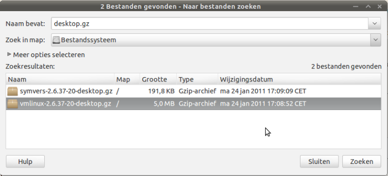

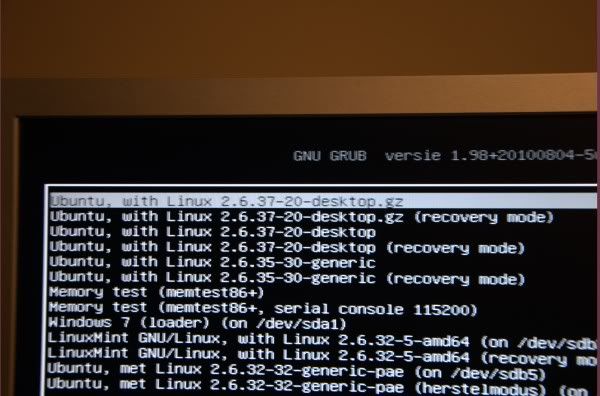

Ik heb in grub 2 opstartmogelijkheden staan die ik niet kan thuisbrengen.
Het gaat om de 4 bovenste (2.6.37-20).
Volgens wat ik gevonden heb zouden deze kernels op dezelfde partitie staan als mijn basissysteem.
Echter, als ik in synaptic kijk is er niets over deze kernels terug te vinden. Als ik erop klik werken ze zelfs niet.
Hoe zou ik deze kunnen verwijderen?

Ik zie 2.6.32, LinuxMint, en enkele duistere versies van 2.6.37... om even aan te sluiten bij Pjotr, wat doet een .gz  kernel op je systeem? Geen wonder dat synaptic het niet herkent, vermoed ik. En dat heeft niet zoveel met grub2 te maken, dat is alleen maar een bootloader.

Re: Vreemde kernel in grub
« Reactie #15 Gepost op: 2011/07/20, 23:47:03 »
Je kan nog kijken of die kernel misschien bij een geïnstalleerd pakket hoort:
dpkg -S vmlinuz-2.6.37-20-desktop
Zo niet, dan zou ik beide bestanden gewoon weggooien en update-grub2 nog eens uitvoeren om ze uit het grub-menu te halen.
Oh, dan bedoel ik  /vmlinux-2.6.37-20-desktop.gz en /vmlinuz-2.6.37-20-desktop
Offline asphyxia
« Reactie #16 Gepost op: 2011/07/20, 23:51:42 »
Beste Chjris_J,
als ik een tip mag geven: Hou een standaard OS (wat Pjotr wel eens een 'productiemachine' noemt), en een uitprobeer-OS uit elkaar.
Linux kent nogal wat vrijheid, en dat is uitproberen in het begin. Maar, je wilt ook je dagelijkse dingen doen.
Kies voor een pc met een standaard, en een pc met uitproberen, uit elkaar, of zet eea in een dual boot naast elkaar, mag je zelf weten.
Als je een standaard OS installeert zonder uitproberen, bv. een LTS, en je houdt je aan wat spelregels, garandeer ik je enkele jaren zorgenloos computeren zonder kopzorgen. Geen virussen, alles werkt, bijna... saai  ;)
Experimenteren is leuk, maar hou dit apart. Als e.e.a. crasht (je moet eens weten hoe vaak dit bij mij gebeurd is  :rolleyes:), dan is er geen nood aan de man.
Maar: hou het gescheiden  ;)
« Reactie #17 Gepost op: 2011/07/20, 23:52:17 »
Nee, niets gevonden.
Ik vind die 2 bestanden niet ??
« Reactie #18 Gepost op: 2011/07/20, 23:55:39 »
Die staan op /dev/sdb1, maar waar je die gemount hebt weet ik zo niet.
Dat kan je met het commando mount wel uitzoeken.
« Reactie #19 Gepost op: 2011/07/20, 23:59:02 »
Ondertussen heb ik ze wel gevonden maar ik kan ze niet verwijderen omdat de toegang gewijgerd wordt.
« Reactie #20 Gepost op: 2011/07/21, 03:46:13 »
Dat kan je oplossen door Nautilus in root-modus te starten (let op, hiermee krijg je rechten om systeembestanden te vernielen).
Voer hiervoor gksudo nautilus uit. In de linkerbalk kan je nu naar "bestandssysteem" gaan, en daar staan de bestanden. Je kan ook net zo vaak op de knop met het pijltje naar boven klikken tot je niet meer verder kan. Dan kom je op dezelfde plek uit.
Selecteer de bestanden en druk op shift-delete om ze permanent te verwijderen.
Hierna sudo update-grub2 uitvoeren en ze zijn weg.
« Reactie #21 Gepost op: 2011/07/21, 13:49:10 »
Bedankt het is gelukt  ;)
