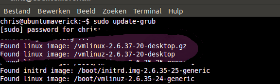

Na wat opschonen van m'n HDD's even een update-grub gedaan.
Nu staat er opeens een kernel in grub waarvan ik niet weet wat het is?
Op dit moment staan er trouwens enkel ubuntu en suse op.
Ook vind ik het vreemd dat de kernel de extensie *.gz heeft??
Hoe krijg ik dit nu weg want deze kernel werkt niet eens.

Die kernel heeft niks met ubuntu te maken.  Ik heb toch voor de zekerheid
de kernel ingegeven in synaptic, maar zoals ik verwachtte wordt er niets gevonden.
EDIT: Het betreft blijkbaar een kernel van opensuse.
Het vreemde is dat opensuse er op dit moment zelfs niet meer opstaat.
En na update-grub staat deze kernel er nog steeds op.

vmlinux? is dat virtual machine linux? of begrijp ik dat verkeerd ???

Dit verduidelijkt hopelijk het een en ander betreffende die vmlinux-vermelding:
On Linux systems, vmlinux is a statically linked executable file that contains the Linux kernel in one of the executable file formats supported by Linux, including ELF, COFF and a.out. The vmlinux file might be required for kernel debugging, symbol table generation or other operations, but must be made bootable before being used as an operating system kernel by adding a multiboot header, bootsector and setup routines.
