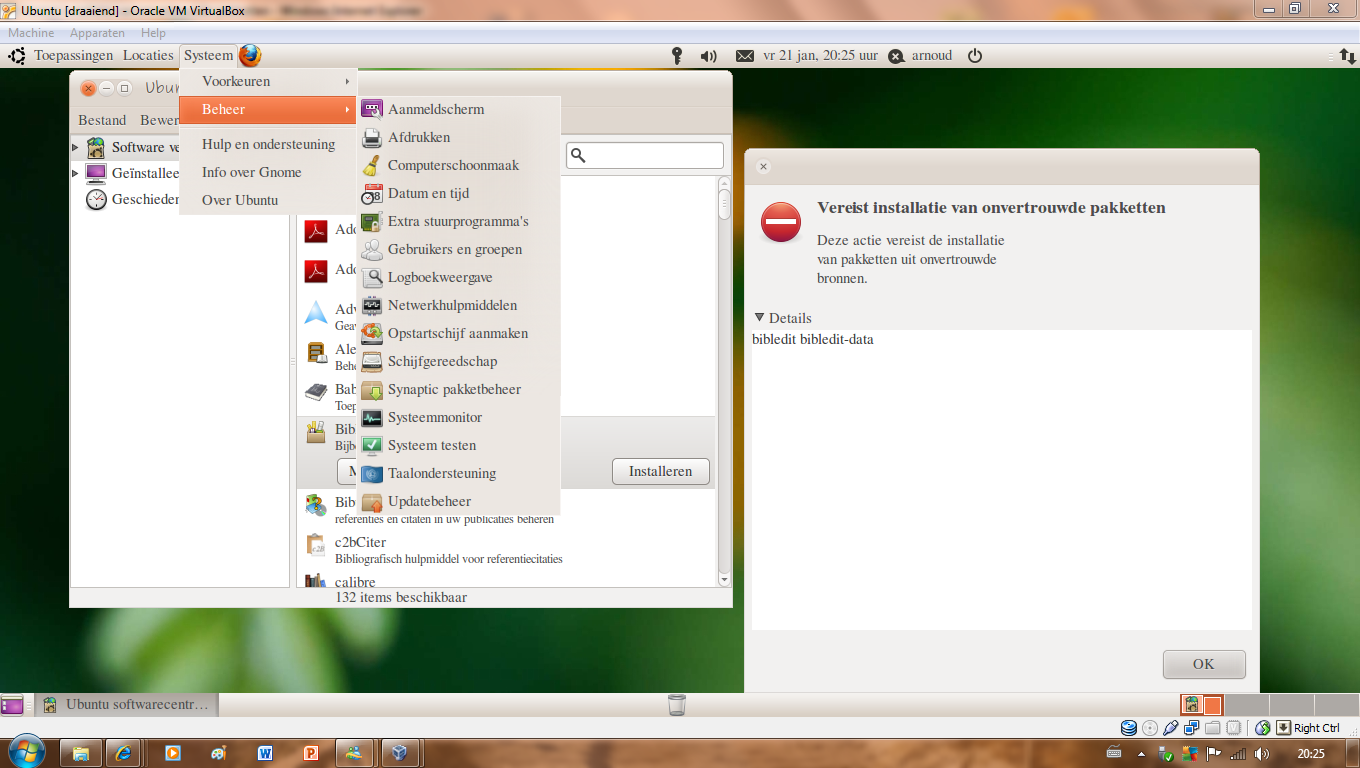

Zo Ubuntu (Linux) is het eerste andere OS dan Windows zelf! Dus ik ben nog een beetje leek op het gebied van Ubuntu  ;)) Ik moet van school 8 stukken software downloaden via Ubuntu enwel virtueel. Alleen gisteren ging het mis:
Vanuit dit ( http://forum.ubuntu-nl.org/software-en-configuratie/vereist-installatie-van-onvertrouwde-pakketten/msg693241/ ) topic kan ik de optie ''systeembronnen'' niet vinden.  ??? Dus ik vraag het maar op het forum. En hoe kan het opeens dat ik deze melding krijg? Het ging naar mijn zeggen mis toen ik Software wou downloaden en toen mijn draadloze internetverbinding uitviel.
Klopt het ook dat Ubuntu een zware jongen is? Ik heb het geheugen op 384 MB moeten zetten voordat ie lekker draait.

Softwarebronnen (en niet "Systeembronnen") staat niet meer in het menu. Via Systeem>Voorkeuren>Hoofdmenu kan je die er wel nog terug inzetten.
Nu kan je die bereiken via UbuntuSoftwareCenter of via Synaptic.
Het is de bedoeling dat die drie samen komen in UbuntuSoftwareCenter. Dus in de toekomst zal Synaptic waarschijnlijk ook niet meer in het menu standaard voorkomen.
Je kan het ook bereiken via de terminal:
sudo gedit /etc/apt/sources.listHet kan ook via Alt+F2. Daar tik je echter in:
gksudo gedit /etc/apt/sources.list
sudo gebruik je in de Terminal en gksudo in de grafische omgeving.
Ten andere: die twee pakketten staan in Synaptic, dus je kan ze via daar installeren.
Het gebeurd soms wel eens dat je via UbuntuSoftwarebronnen iets installeerd maar dat er nog afhankelijkheden dienen geïnstalleerd te worden dat dan verwezen word naar Synaptic om het van daar uit te doen, omdat je in synaptic dan een venster krijgt waar die afhankelijkheden instaan en je dan toestemming moet geven.
Waarom je zo'n scherm krijgt word uitgelegd in de link die je zelf geeft (zie bericht Digiplace): http://forum.ubuntu-nl.org/software-en-configuratie/vereist-installatie-van-onvertrouwde-pakketten/msg693240/#msg693240
