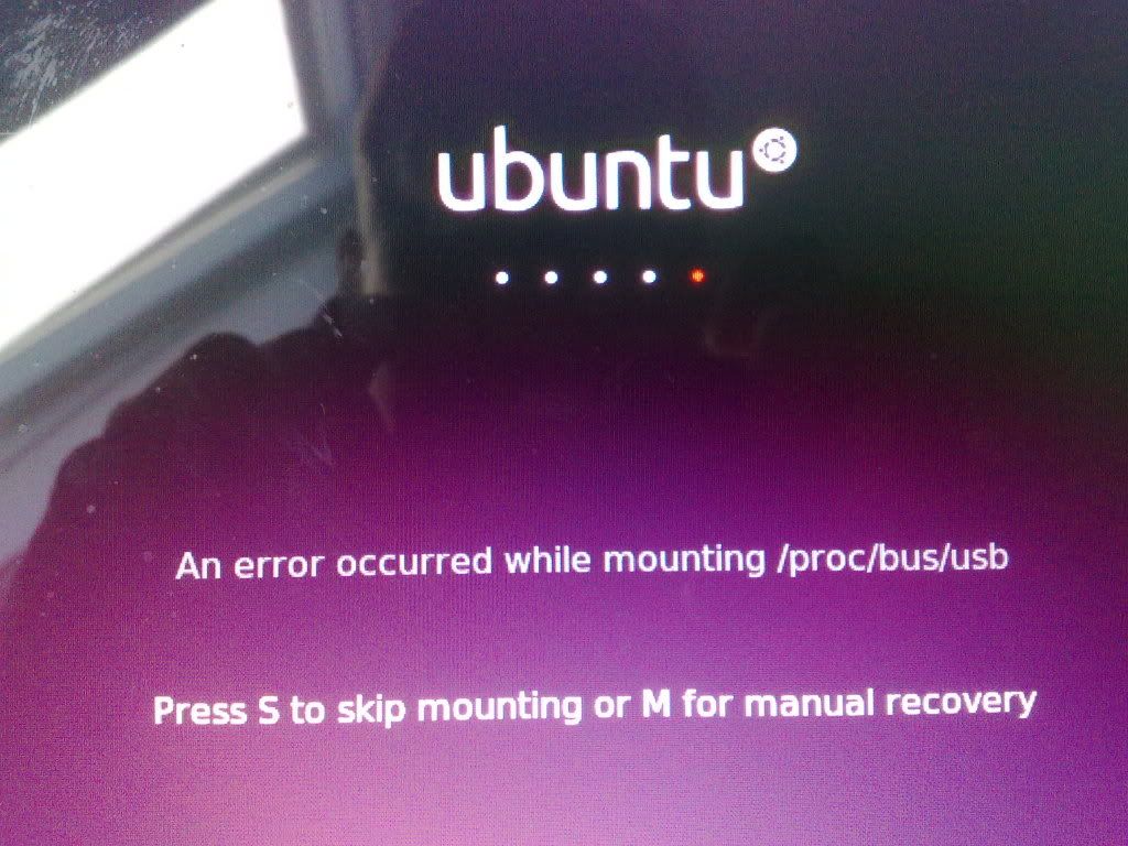

Ik heb windows XP in virtual box geinstalleerd en mijn usb werkt niet. En nadat ik http://ubuntuguide.net/enable-virtualbox-virtual-machinesguests-usb-support gevolgt heb krijg ik bij het opstarten ook een error, dit staat er dan onder de stipjes: an error occurred while mounting /proc/bus/usb. (nu moet ik er wel bijzeggen dat stap 5 geen effect had en stap 6 dus ook niet)
Ik hoop dat jullie me kunnen helpen want ik word hier gewoon helemaal tureluurs van >:(

Ik krijg bij het opstarten iedere keer een error(zie hieronder). dit is gekomen nadat ik tevergeefs dit stappenplan gevolgt heb http://ubuntuguide.net/enable-virtualbox-virtual-machinesguests-usb-support . Ik hoop dat jullie me kunnen helpen met het oplossen van dit "probleem"

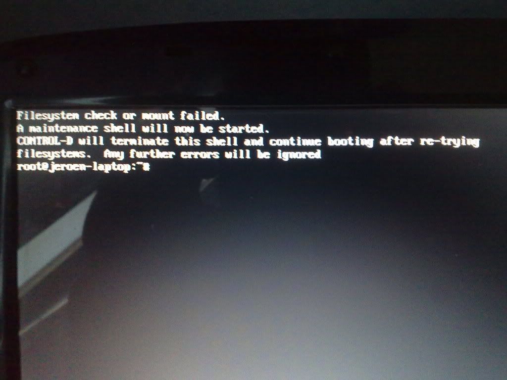

en als ik dan op M druk krijg ik dit:
Als ik op s druk krijg ik gewoon het inlog menu, verder werkt de usb wel gewoon. Alleen valt de usb in virtual box wel is uit, hij denkt dan dat de usb stick leeg is ???

De werkwijze die jij hebt gevolgd is niet meer nodig als je kiest voor de VirtualBox PUEL kiest.
Hier zitten de closed versie drivers in verwerkt voor USB.
De dingen die jij hebt gedaan moesten we vroeger doen om het inderdaad een beetje aan de praat te krijgen.
Wat je het beste kunt doen is de PUEL versie downloaden en installeren.
Maar nu blijkbaar heb je je systeem 'unstable' gemaakt  :'( door deze aktie.
Wat je kunt doen is opstarten met een LiveCD en dan de bestanden terug aanpassen naar voorheen.
Het belangrijkste wat je moet doen is de entry in je fstab eruit halen, want blijkbaar heeft hij daar de meeste moeite mee.
Hij kan geen automount uitvoeren van dat 'USB' iets.
Ref Closed VirtualBox PUEL versie: http://www.virtualbox.org/wiki/Linux_Downloads
