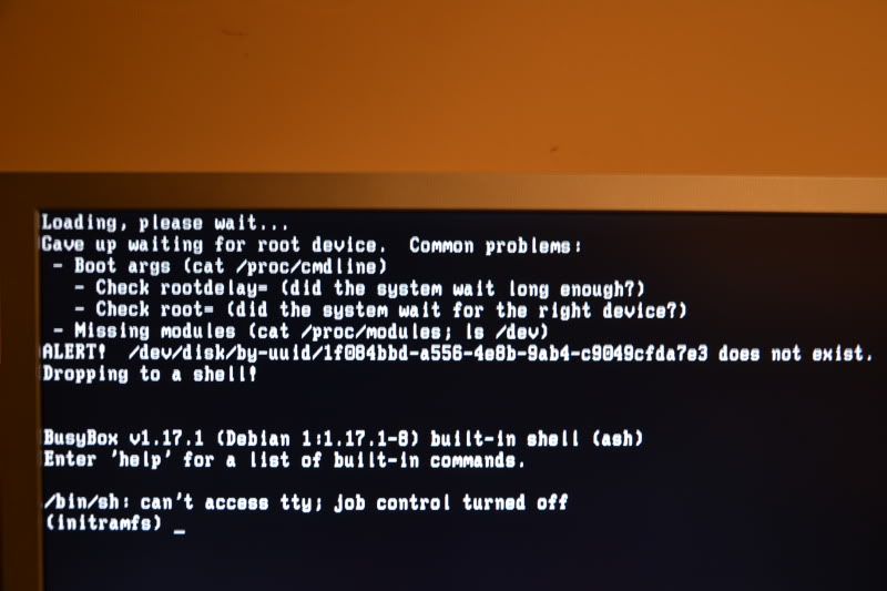

Ik probeer mint debian te installeren op een HDD. Maar ik krijg steeds opnieuw een foutmelding.
Op de HDD staan 3 partitie's.
De eerste is ubuntu 10.10 en de 2 de partitie is mint debian. De derde is een swap.
Tijdens de installatie kies ik om de partitie van debian te formateren in ext4.  De dvd heb ik ook op
integriteit getest en alles is ok.  Ik kies tijdens de installatie om grub niet te installeren.
Na de installatie, die vlot verloopt, start ik opnieuw op in ubuntu 10.10 en doe update-grub
om debian in grub te krijgen.
Als ik dan opnieuw boot staat debian mooi in grub maar na selectie krijg ik bovenstaand scherm.
Hoe kan dit?

Zo te zien kan hij een van de partities niet vinden, ik vermoed de Mint DE partitie?

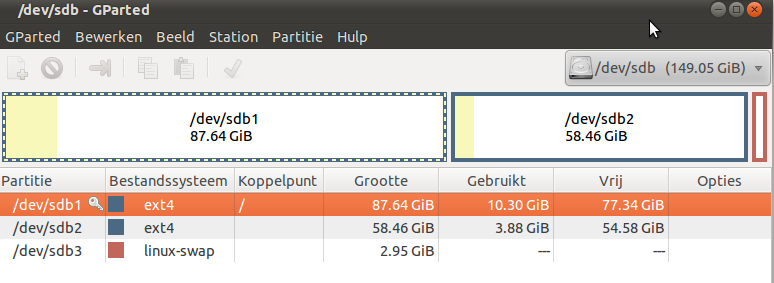

En toch is deze er.  Hierbij een beeld van GParted.
sdb1: ubuntu 10.10
sdb2: mint debian
sdb3: swap
Offline h2o

Je schrijft in je eerste post dat je Grub niet installeert, nu kan Grub je partitie niet vinden. Je ziet zelf dat hij de partitie met die ingewikkelde uuid niet kan vinden. Niet-vinden is niet hetzelfde als niet-bestaan. Iets kan wel bestaan, maar niet gevonden worden. En dat is hier denk ik aan de hand.
Vraag: Wat staat er op sda als ik zo vrij mag zijn?
« Laatst bewerkt op: 2011/02/24, 07:28:07 door h2o »
