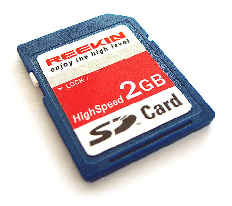

1. R4 is illegaal
2. Zit er geen schuifje op dat ding om schrijven toe te staan?
Kijk, zo:
Dat schuifje aan de linkerkant.

Ik heb zo een kaartje niet
Het is een R4 revolution met daarin een heel klein Micro SD 4GB kaartje

1. Er is niets illegaals aan een R4 kaartje. Je mag er geen illegale spellen op zetten, dat is tegen de wet, maar met het kaartje op zichzelf is niks mis. Overigens mag je wel je eigen spellen erop zetten als back-up, maar dat terzijde.
2. Ik kan het niet controleren, mijn dochter heeft dat ding ergens liggen en ik weet niet waar, maar mij staat zeer sterk bij dat er geen schuifje op zit om schrijven toe te staan.
Ik ben even naar boven gelopen en nee, het zit er niet op.
