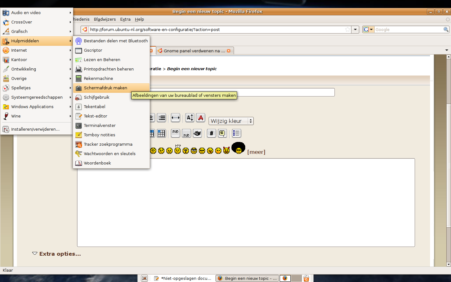

Terwijl ik aan het zoeken was op http://user.services.openoffice.org/nl/forum/index.php blijken opeens mijn bovenste en onderste werkbalk verdwenen? Ze staan er zogezegd nog maar ze zijn onzichtbaar. Soms krijg ik een verkorte versie van de onderste werkbalk te zien. (Zie afbeelding) Hoe krijg ik mijn werkbalken terug zichtbaar?

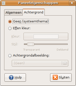

Nu mijn computer heropgestart is, heb ik terug een bovenste werkbalk. Bij de achtergrond van paneeleigenschappen staat nog altijd "Geen (systeemthema)" aangeklikt?
Mijn onderste werkbalk staat nu zichtbaar als verkorte versie net onder de bovenste. Graag zou ik dus via rechtermuisklik eigenschappen bij oriëntatie "Onder" aanklikken. Dit doe ik wel maar er wijzigd niks. Bij oriëntatie wijzigd "Onder" zichzelf naar "Boven". Sinds wanneer heeft Ubuntu last van Windowsstreken?  ??? (Eerlijk gezegd heb ik wel meer last van streken van Ubuntu dan van ...)

Jammer genoeg niet!! Daarbij slaag ik er niet in om in Ubuntu een duidelijke schermopname te maken.  :'(
