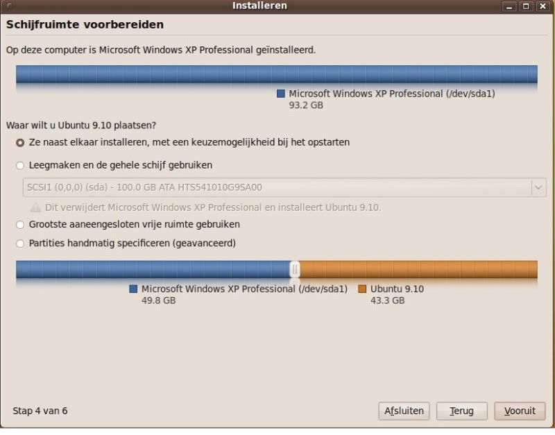

Bij de installatie van Ubuntu kwam ik op de pagina zoals onderstaand screenshot:
Met als enige verschil dat ik maar 2 opties had.
*leegmaken en de hele schijf gebruiken
*partities handmatig specificeren
En ik wil nou juist de optie die wel in het screenshot staat, naast elkaar installeren, een dualboot dus.
De schuifbalk stond er ook niet, die was helemaal oranje.

Dit wijst meestal op fouten op de harde schijf. Laat Windows een schijfcontrole uitvoeren, en zijn eigen fouten herstellen.
Als het goed is moet je wanneer je weer de Ubuntu installatie doet, wel de keuze krijgen die je graag wilt, ze naast elkaar installeren.

Het kan zijn, dat er al 4 (primaire) partities zijn. De partitioneerder van Ubuntu (gparted) is dan niet in staat om daar automatisch een dual-boot van te maken. Dat gebeurt nl door een bestaande partitie te verkleinen en op de vrijgekomen ruimte, zelf twee extra partities (data + swap) aan te maken. Aangezien er al 4 partities zijn, kan er geen 5e meer bij en dus kan dat niet automatisch plaatsvinden.
Het kán wel, een dual-boot aanmaken, maar dan zul je handmatig aan de slag moeten, bv eerst een partitie verwijderen of verkleinen, op de vrijgekomen ruimte een extended partitie maken en daar dan weer de installatie van Ubuntu plaats te laten vinden.
Om er zeker van te zijn dat je idd 4 partities hebt: plaats even een schermafdruk van die bewuste pagina (bv met een fotocamera maken).
