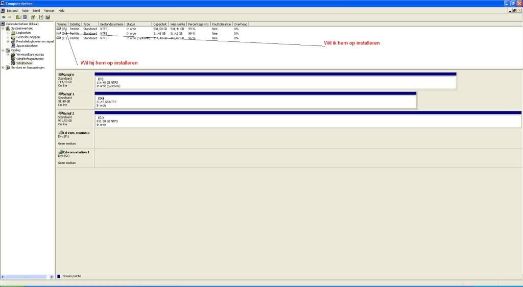

dit had ik gedaan, maar toen kwam ik er achter dat hij ubuntu inderdaad naast XP had gezet, alleen dan op m'n externe hardeschijf!
dit was niet de bedoeling want ik wou hem op een interne schijf hebben.
ik heb namelijk 2 interne schijven (1 met windows en 1 met niks) en een externe hardeschijf.
ik wil ubuntu dus op de schijf hebben staan waar niks opstaat. ik zag dat er ook een optie was: ''gehele schijf gebruiken'' en dan de keuze uit alle schijven alleen die had ik al is eerder gebruikt en toen kreeg ik de grub niet.
zou iemand mij kunnen helpen? ik ben in dit opzicht wel een beginner, dus met code's schrijven om bijvoorbeeld de grub aan te passen heb ik nog nooit gedaan... (mocht dat nodig zijn)
ik heb ook een bijlage toegevoegd met mijn schijven.

Ten eerste: schijfletters horen bij Windows en geen enkel ander besturingssysteem gebruikt ze, simpelweg omdat ze niet praktisch zijn. Hoe zie je nu aan de hand van een schijfletter of het wel een harde schijf is, op welke schijf de partitie staat en de hoeveelste partitie het is van de schijf?
Je wilt dus Ubuntu installeren op de tweede schijf: deze wordt sdb genoemd in in Linux onder de motorkap. sd staat voor Scsi Disk (Linux benoemt zowel IDE als SATA als Scsi) en b houdt in dat het de tweede schijf is in je systeem. Zou er een partitie op staan, dan zou de naam van die partitie zijn: sdb1. Je hebt dus logischerwijs ook sda1, sda2, sdb2, enzovoorts.
Enfin, je zou tijdens het setup gewoon moeten kunnen kiezen op welke schijf je Ubuntu wilt installeren. Dit kan door middel van het keuzelijstje bij de eerste installatiemethode.

alle keren (op 1 keer na) installeerde ik hem op precies dezelfde manier, alleen keek ik niet naar geavanceerd op het laatst... nu wel  :P
wat bleek, het opstart menu aanmaken dingetje stond wel aan maar die was ingesteld op (hd0). nu ik die heb veranderd in /dev/sca/ (als ik het zo goed doe :P) krijg ik netjes een loader bij het opstarten van mn PC!
Bedankt allemaal!!
