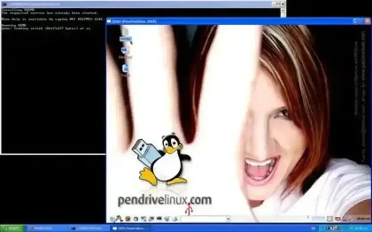

Met dank aan pendriveLinux.com
Vandaag heb ik de volgende virtualisatie op een dichtgetimmerde pc op mij werk geprobeerd. Het hele proces tot een werkende ubuntu in een Wxp vensterje duurde wel 15-20minuten. Traag als stroop :( maar dat zou ook door de beveiligingen op mijn werk kunnen komen. En dat alles toch echt zonder reboot van de machine. Door de stroperigheid nog lang niet echt bruikbaar maar het is een begin. Echter zeker geen aanrader als je je ubuntu wilt showen. Het idee dat je op iedere pc met windows zonder te rebooten je eigen ubuntu kan draaien spreekt mij wel erg aan.
Overigens lukt het niet in mijn VM xp. Maar dat is denk ik iets te veel gevraagd een virtualisatie van ubuntu in een virtuele xp computer onder ubuntu.
De volgende werkwijze heb ik toegepast:
http://www.pendrivelinux.com/downloads/QPU804.exe  (bij deze link heb ik ipv 710  804 ingevuld en hij werkte met de 8.04.1 iso)
Portable Ubuntu 8.04.1 creation process:
   1. Download and launch QPU804.exe, a QPU804 folder is created
   2. Download the Ubuntu 8.04.1.iso and move it to the QPU804 folder
   3. Click the QPU804.bat file to start Ubuntu
   4. At the boot menu, press F6 to enter a custom boot option. Type persistent at the end of the boot string: add persistent to the boot options
   5. Ubuntu 8.04.1 should continue to boot… and save most of your settings as you work. To restore these saved settings on the next boot, simply press F6 and add persistent again.
Qemu commands:
Click within the Qemu Window to use the Ubuntu desktop
Press Ctrl+Alt to switch to and from the Host desktop
Press Ctrl+Alt+F to toggle full screen on or off
Press Ctrl+Alt+2 to switch to the Qemu Monitor (and type help for command list)
Press Ctrl+Alt+1 to switch from Qemu Monitor back to Linux
WARNING: When shutting down the Ubuntu 8.04.1 environment, at the prompt to remove the disk, simply press enter and wait until the progress bar has finished. It is then safe to press Ctrl+Alt and close the Window. "If you don't wait, you may corrupt your persistent image".
