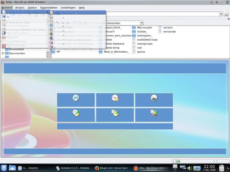

Hallo iedereen,
Nu dan eindelijk 8.10 geinstalleerd. Het ziet er gaaf uit en kan er leuke dingen mee doen, maar er is 1 (eigenlijk 2, maar dat is weer een ander topic) ding wat echt niet goed is en waardoor sommige programmaś echt niet meer werkbaar zijn.
Bij een aantal programma's ziet de menu-weergave er als volgt uit:
Dit is echt niet werkbaar.
Het maakt niks uit of de transparantie is aan of uit staat, en ook een ander kleuren schema lost niks op.
Ik hoop dat jullie of weten hoe dit komt, of dit verschijnsel al eens hebben gezien, in ieder geval hoop ik natuurlijk op een oplossing.

Staan je desktopeffecten uit? Zo niet, zet ze dan eens uit.
edit: het is een bug in de NVidia-drivers, zie dit bugrapport voor meer info.
Door de tekst uit het bugrapport is het voor K3B nu wel goed.
Voor office 3.0 niet helaas.
In het bugrapport staat dat ik ook in Xorg.conf een regel erbij kan zetten onder Device namelijk:
RenderAccel  "false".
Echter weet ik niet waartussen dit mag, en ik kon het ook al niet opslaan omdat ik daar (op mijn eigen systeem) geen recht toe heb. Iemand een idee hoe ik me die rechten wel kan bemachtigen.

in Section "Device"
na: Option "NoLogo"  "True"
Dit werkte bij mij

Ik heb de oplossing gevonden?
zoals aangegeven in xorg.conf heb ik de file geüpdatet met
  sudo dpkg-reconfigure -phigh xserver-xorg
alle problemen (openoffice.org, wine(picassa), en videos ) lijken opgelost
sudo gedit /etc/X11/xorg.conf  in de terminal, na veranderingen op Opslaan klikken, daarna opnieuw opstarten.
