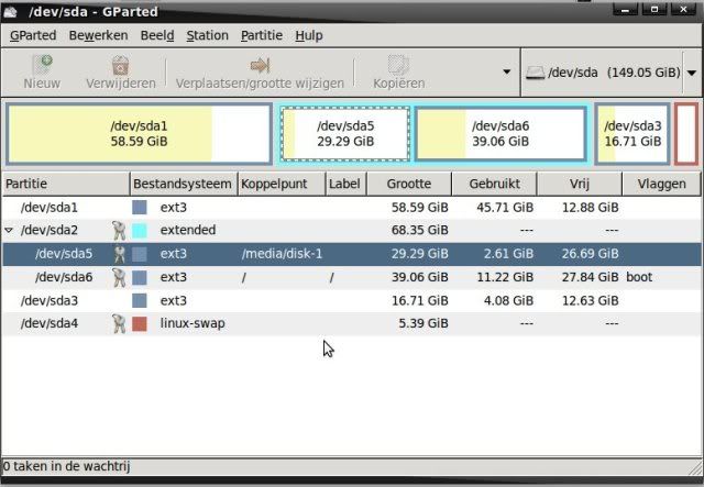

Ik heb een multibootsysteem en ik heb gisteren Suse 11 daar aan toegevoegd.
Wat nu heel vreemd is dat is dat alle programma's van ubuntu ook voorkomen in suse.
Alle 'mogelijke' instellingen zijn geïntegreerd in suse.  Hoe kan dat nu?  IK heb suse
op een aparte partitie gezet. Enkel de swap wordt gedeeld.
EDIT nu zie ik opeens /media/disk-1 als koppelpunt staan !!
sda1 = home (hardy)
sda5 = suse
sda6 = intrepid ibex
sda3 = hardy
« Laatst bewerkt op: 2008/12/07, 09:53:14 door chris_J »

Je hebt blijkbaar tijdens de installatie van openSUSE, andere partities mee aan gekoppeld. Dat is niet zo best, want dat veroorzaakt gedoe en toestanden.
Lees dit eens:
http://sites.google.com/site/computertip/meervoudigopstartbaar
Vooral wil je goed letten op UUID-ellende: handmatig ingrijpen is meestal nodig om dat tot een goed eindresultaat te brengen.

@pjotr suse zeurt om een aparte /home aan te maken tijdens de installatie. verder partitioneert ze niet erg slim vind ik. dat is wel eens beter geweest bij suse.

Inderdaad is het installatieproces van openSUSE nodeloos ingewikkeld. Jammer; wat dat betreft kunnen ze nog wat leren van Ubuntu; bij die is het echt kinderspel.
Zelf kan ik de installatie wel tot een goed einde brengen bij openSUSE, maar je moet wel constant opletten. Enfin, als-ie eenmaal is geïnstalleerd, is het een zeer goede distro.

ja ok, hier draait suse ook uitstekend. maar zelfs wanneer je van te voren partioneert herkent ze geen unallocated, of lege ext3 partities. echt weird, en idd zeer goed opletten tijdens het install proces.

Ik heb suse opnieuw geïnstalleerd en m'n ogen extra goed open gehouden  =D
En nu werkt alles naar behoren.  Suse wil idd de partitie met intrepid als home instellen
en daar liep het mis natuurlijk.
