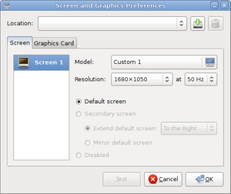

je zou dan
moeten krijgen

Offline drik
Schermresoltie naar de filistijnen
« Reactie #13 Gepost op: 2008/06/17, 22:57:55 »
druk in dit scherm op model
een ander model monitor geeft ook andere resolutieopties

« Reactie #14 Gepost op: 2008/06/17, 23:03:42 »
Citaat van: drik
Scherm 1 geeft de keuze tussen 480x640 en 600x800.
Scherm 2 geeft alleen 600x800 en daar is niks te kiezen.

ok voor de 4e keer
sorry hoor maar je moet even lezen wat mensen hier schrijven
ik heb het nooit gehad over scherm 1 of scherm 2
klik op model
in jou geval staat hier plug 'n play ingesteld
ga hier mee aan de gang
of doe wat joop en pjotr123 zeggen
en ik da's 3
doe de hardware drivers en vink geaktiveerd aan

speek
« Reactie #16 Gepost op: 2008/06/17, 23:37:10 »
Mea culpa, mea maxima culpa.
Bij 'model' kun je inderdaad gaan 'stoeien' en dan kan ik wel mijn resolutie wijzigen.
Ik heb inderdaad niet goed gelezen.
Dank voor jullie volhardendheid.
