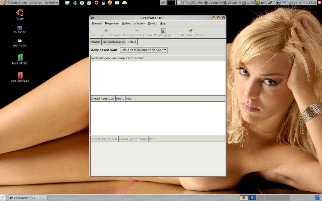

Om te beginnen, zet je het kadertje van firestarter volledig links op je scherm, dat werkt beter ;)
Klopt, dat is enkel "mogelijk" bij een statisch IP. Anders zou je als je telnet steeds bij een andere computer uitkomen.
Er staat niets in, dus staan je beide poorten wel degelijk dicht.

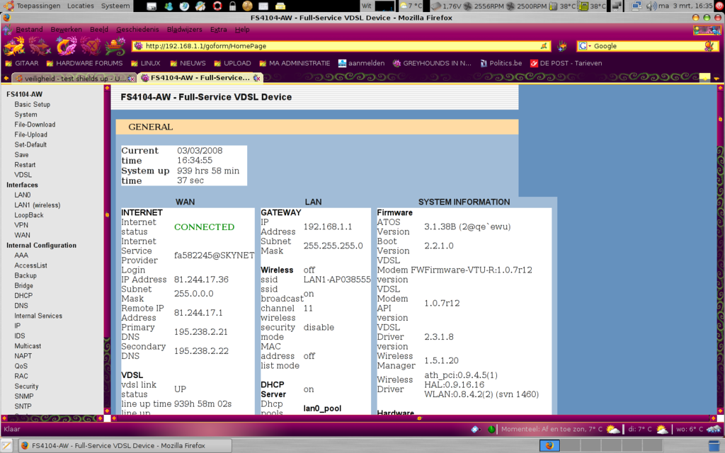

Hoe  schakel je verdomme die port forwarding uit. Heb al alle instellngen gelezen maar ik kom er niet uit. Die aethra router regelt ook belgacom tv dus durf ik er niet echt mee knoeien
Hier een screenshot van de webserver :
...en hier de desktop zonder firestarter, dat bedoelde je toch hé ;)
http://picasaweb.google.be/guyenlutgard/Linux/photo#5174225407869520626

Aaaaaaah twas ni de desktop dat de firestarter was ;)
                                         its something you are
Saab enthousiast
veiligheid - test shields up
« Reactie #13 Gepost op: 2008/03/03, 16:49:03 »
helaba, tis de eerst screenshot waar je naar moet kijken :lol:

Blijkbaar vond photobucket m'n desktopafbeelding niet kunnen want hij was verwijderd, tja :(

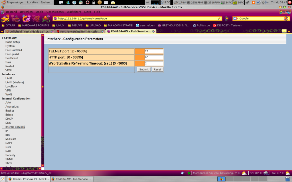

Anyway, ik krijg bij shields up nog altijd de melding dat poort 23(telnet) en 80(ping) open staan. Over port forwarding vind je blijkbaar genoeg info om deze in te stellen, maar niet om die uit te schakelen.
http://www.portforward.com/english/routers/port_forwarding/Aethra/FS4104-AW/default.htm
Ik heb helemaal geen ervaring met netwerkbeheer, dus die webserver van m'n router Aethra FS4104-SW is moeilijk.
Heb wel volgende scherm gevonden bij advanced-internal configurations-internal services :
Kan ik hier ongestraft de poort 23 verwijderen of zit ik verkeerd

Je computer staat dus dicht. Het zijn de web en telnet services van je router die open staan naar de buitenwereld.
Het hangt helemaal af van het merk en type router of je dat aan kan passen.
« Reactie #21 Gepost op: 2008/03/12, 16:31:19 »
Thanks guys,
Ik vond het al raar dat ik onder linux zulke waarschuwing kreeg van "shields up".
Het enige scherm in de webserver van m'n Aethra router met betrekking tot die poorten lijkt me dit : (zie post 15) Daar zou ik het veld "23" kunnen leegmaken, maar is dat echt wel zo nodig. Op andere fora heb ik zoals gezegd al verschillende ervaringen van gebruikers gelezen die beweren dat Belgacom die router speciaal heeft geconfigureerd voor digital tv, dus zelf aan veranderen blijkt moeilijk omdat je nergens een duidelijke handleiding vindt (en zeker bij Belgacom niet) Ik kan altijd eens proberen bij de helpdesk, maar daar twijfel ik ook aan. Volgens jullie is er dus wat linux betreft geen vuiltje aan de lucht MS is wss al een ander verhaal.
