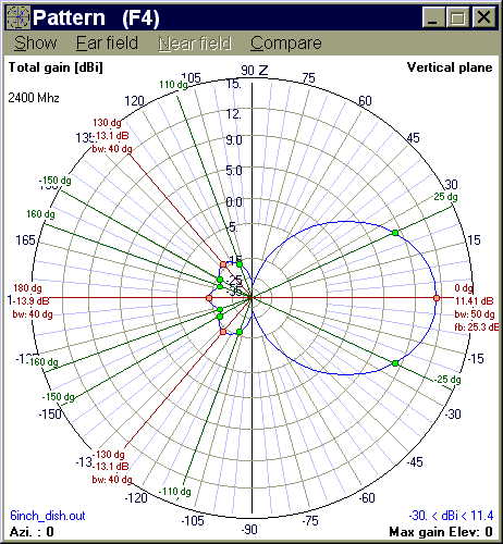

Dit is een mooie oplossing en werkt, maar.... dan moeten alle PC's in dezelfde hoek staan. Staan de PC's verspreidt door het huis dan kun je op problemen wachten op verbindingsproblemen met de andere pc's. Die krijgen dan namenlijk veel minder signaal.
Hmz ??
Volgens schema werk je met deze antenne onder een totaal hoek van 50 graden.
Goed laten we uitgaan van deze hoek.
Normaal gesproken komt de aansluiting van de telefoon of cai binnen in de meterkast of in de hoek van de kamer dus kunnen we rustig daarvanuit gaan tekenen.
zie plaatje waaruit dan duidelijk blijkt dat je 90% van het huis afdekt met deze antenne, en op zijn hoogt wat problemen zou krijgen indien in iedere hoek van het huis een computer zou staan.
eronder de meest vervelende situatie, echter ook dan dekt de antenne  het grootste deel van het huis.
Met dit project maak je namenlijk van de antennes richtantennes en die werken maar in één richting goed.
Je maakt idd min of meer een richtantenne,
Ik snap echter niet hoe je erbij komt dat dit maar 1 richting op werkt ???
Dat is dus wederom niet waar.
En let wel: deze parabool antenne werkt horizontaal en niet verticaal.
Dus de computers op de 1e of 2e of 3e verdieping hebben er geen last van, eerder nog gemak .

Citaat van: Gandyman
Hmz ??
-knip plaatje even weg voor overzichtelijkheid
--knip (even plaatje weggehaald)
Als de router daar inderdaad staat, gaat dit op. Nu kom ik die routers vaak overal tegen, echter zelden in de meterkast of in de hoek waar de cai binnenkomt. Maar je laat in ieder geval grafisch prima zien wat ik vertelde. Verplaats de router naar het midden van de muur in de kamer en alles wat zich achter de router met deze constructie staat, zit zonder signaal.
Het werkt als een lamp in een zaklamp, het signaal wordt in één richting gebundeld. Alleen in de richting van de bundel wordt het signaal versterkt (zowel voor ontvangst als zenden). In alle andere richtingen zal het signaal verzwakt worden.
Hmmmm, je moet toch nog even je boeken induiken. De polarisatie van het signaal wordt bepaald door de positie van de straler (in dit geval dus de antenne waar je de windsurfer aanhangt). Dat heeft niets te maken met de reflector die je er achter hangt. Sterker nog: de opstraalhoek (het signaal naar boven en beneden) zal drastisch veranderen met deze constructie. En ik schat zo in dat de opstraalhoek LAGER wordt. Minder signaal naar boven dus. Ergo, een behoorlijk slechter signaal naar boven toe.
En je weet dat antenne's het beste werken als ze elkaar zien he ???
Een Utopie in een woning welliswaar.
Ook hier een correctie: dat is mede afhankelijk van het vermogen. Bij normaal gebruik is het vermogen van een Wifi signaal voldoende om een normaal huis van voldoende signaal te voorzien. Eén en ander is mede afhankelijk van de plaatsing van het ap en de storing die ondervonden wordt van andere signalen.
Ergo,
Je kan rustig deze antenne maken, kost (bijna) niets en het resultaat mag er wezen.
Dat zeg ik, zolang je maar weet dat er andere problemen kunnen ontstaan en beseft waar dat aan zou kunnen liggen. Het kost inderdaad niets en experimenteren is altijd leuk :D (Een nog leukere oplossing is de router in een mast met een buitenantenne te monteren, dat werkt zelfs nog beter is mijn ervaring)
--Edit: Overigens heb je het verkeerde plaatje geplaatst. De geplaatste afbeelding is van de verticale openingshoek (dus naar boven en beneden. Die is dus maar 25 graden naar boven toe. Een computer recht boven de router op de eerste etage zal het theoretisch gezien erg moeilijk krijgen.

Betere WiFi Driver voor Atheros?
« Reactie #9 Gepost op: 2008/01/25, 18:05:35 »
Klopt verkeerde plaatje.
Klopt alleen indien je antenne perfect horizontaal staat.
Zet hem 25 graden achterover en je hebt geen problemen meer.
En als ik de antenne's bij de mensen alle kanten zie opstaan ???
Worden ze al gedwongen met deze windsurfer hun antenne een beetje normaal neer te zetten
En sja ik zie dat je je stelling zwaar blijft verdedigen,
demping op kabel ed.
Echter neemt niet weg dat een antenne verplaatssen naar het plafond van de ruimte waar je de pc hebt staan, de nadelen niet opwegen tegen de voordelen.
En tuurlijk gaat er een boel zendstraling om jouw heen, echter je absorbeert ook heel veel.
En tuurlijk gaat de zendstraling ook om de metalen computerkast heen,
Vandaar het woordje 'theoretisch' ;)
