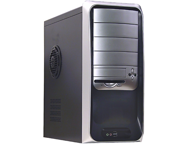

Hm heb hem ondertussen dus al; de kast is een Aopen geworden, had ik al wel redelijk goede ervaringen mee... (zie http://www.emaxasp.com/product_images/AO23QF50C-1.jpg)
enne 1000watt heb ik echt niet nodig hoor :D Het lukt hier nog prima met 300 watt.. ;)
