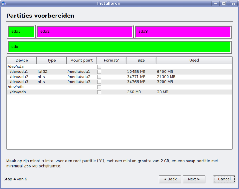

Als ik Kubuntu erin doe en dan schijf-indeler, dan doe ik handmatig en dan krijg ik het volgende
Kan ik er nu er vanuit gaan dat SDA1 mijn windows partitie is.
Die SDB kun je vergeten dat is mijn USB stick die ik gebruikte om de screenshot op te zetten :)
Met die instellingen die hij nu geeft wat zou ik nog moeten veranderen, mijn harde schijf is 80gb dus ik d8 eraan om het 40/40 te maken maar hoe doe ik dat precies. Ben een newbie op dit gebied.

Volgens mij is SDA1 een windows partitie, welke best wel belangrijk is. SDA2 is volgens mij je C: schijf, en SDA3 je D: schijf. Dit kan je controleren door in windows in beide schijven een mapje of bestandje te plaatsen, en dan te kijken in ubuntu welke schijf welke is. Daarna kan je volgens mij ook nog ergens selecteren dat je die hele partitie wil gebruiken. Als dat niet kan, dan moet je dat nog maar ff vragen, dan leggen we dat wel weer uit :)

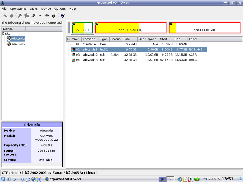

bedankt voor je antwoord, ik heb de kubuntu cd er nog een keer erin gedaan en proberen te kijken maar dat lukte me niet.
Ik heb toen qtparted gepakt en daar een screenshot van gemaakt.
je had dus gelijk. Maar wat kan ik nu het beste doen?
Alles defragmenteren en daarna de c: en d: schijf kleiner maken en dan / /home en /swap aanmaken.
welke grootte adviseren jullie?

Van windows heb ik geen kaas gegeten maar ik merk op dat sda2 de status "Active" heeft. Is sda2  je windows c: schijf vn 32GB en is sda3 de d: schijf, evengroot?
Kan je sda2, ofwel mogelijk de d: schijf in windows vrij maken? Dan kan je deze door Ubuntu laten gebruiken. Een Ubuntu installatie zal dan een dual-boot maken en kan je altijd nog kiezen voor windows.

Wat heb je allemaal op die sda3 staan ??
Kopieer dit allemaal naar sda2 toe in een eigen map.
Nu is die sda3 leeg en zou je die helemaal kunnen gebruiken voor Ubuntu.
hierin kan je dan weer partitie's maken zoals je wilt.
Wil je meteen een eigen /home partitie houd die dan het grootst.
Je begint met een "/" (root ) partitie van zeg maar 4 Gig.
Dan maak je een /home van  26 Gig
en alslaatste een swap van 2 gig
booten vanaf de live cd.
Handmatig de partities toewijzen in deze volgorde en klaar ben je.
Houd er wel rekening mee dat je niet meer dan 4 primaire partitie's kan hebben in Linux.
Zoja kan je in het proggie geen partitie's meer aanmaken of veranderen.
logische stations kan je zoveel aanmaken als je wilt dit zal linux een worst wezen...
Bekijk deze handleiding eens die is duidelijk en helder.
