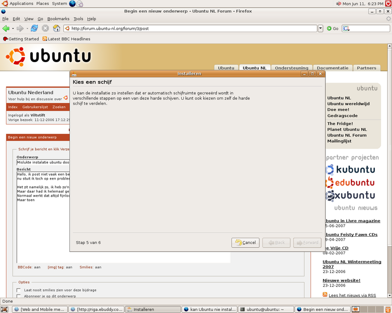

Hallo, ik post niet vaak een berichtje op dit forum omdat ik normaal alle informatie wel kan vinden die ik nodig heb maar nu stuit ik toch op een probleem waar ik maar geen oplossing voor kan vinden.
Het zit namelijk zo, ik heb zo'n pc gekocht bij de aldi, daar zit standaart Windows vista op.
Maar daar had ik helemaal geen zin in dus ik wilde ubuntu (6.06 LTS) er op zetten.
Normaal werkt dat altijd fijnloos met die live cd, gewoon een beetje door die stappen heen lopen.
Maar toen liep ik vast bij het "kies een schijf" venster.
Dit venster--->
Ik dacht dat het misschien gewoon lang kond duren maar naar 2 uur intensief wachten vond ik het wel genoeg.
Dus ik kwam tot de conclusie dat Ubuntu mijn harde schijf niet kon vinden...
Mijn vraag: Hoe kan dit, en hoe los ik dat op.

Misschien had het volstaan om eens op de titelbalk te klikken van de dialoog om de knoppen "beschikbaar" te maken. Ik vermoed echt niet dat het probleem hier van fundamentele aard was.
Kan je dit uitleggen want ik vind dit best interesant, maar ik heb geen flauw idee waar je het over heb.
