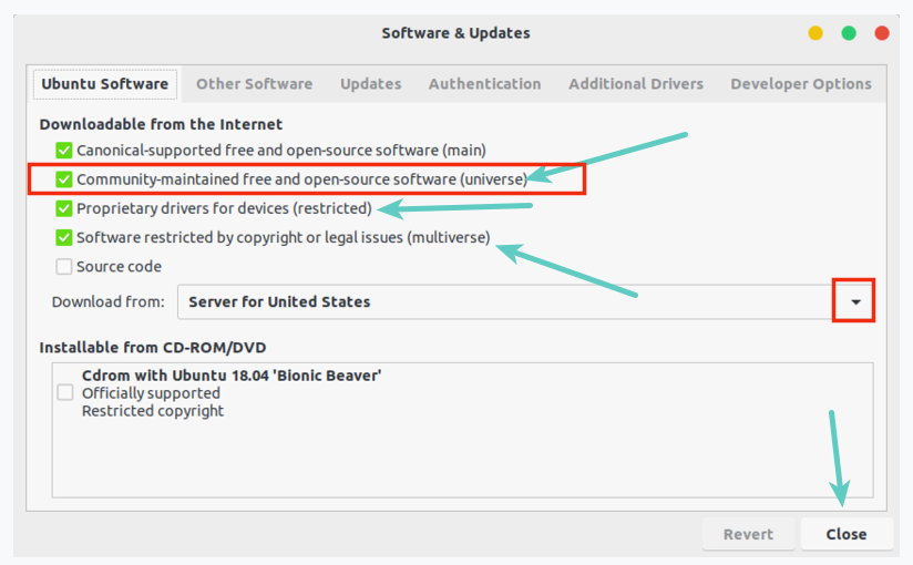

uw probleem deed mij wel verder zoeken naar een, mogelijk, eenvoudiger installatieprocedure.
(Ik heb Ubuntu 22.04.1 LTS. )
Wat blijkt nu: in Ubuntu Software ( het oranje valiesje) is Shutter aanwezig!
Je moet dus niet met de terminal aan de slag om Shutter te installeren. (het gemak dient de mens  ;) )
Hier onder: mijn instelling als voorbeeld. (gebruik enkel deze instelling zoals getoond op de afbeelding !! -- de Server zal waarschijnlijk Nederland zijn bij jou)
Zorg er wel voor dat de universe in Software & Updates ingeschakeld is
