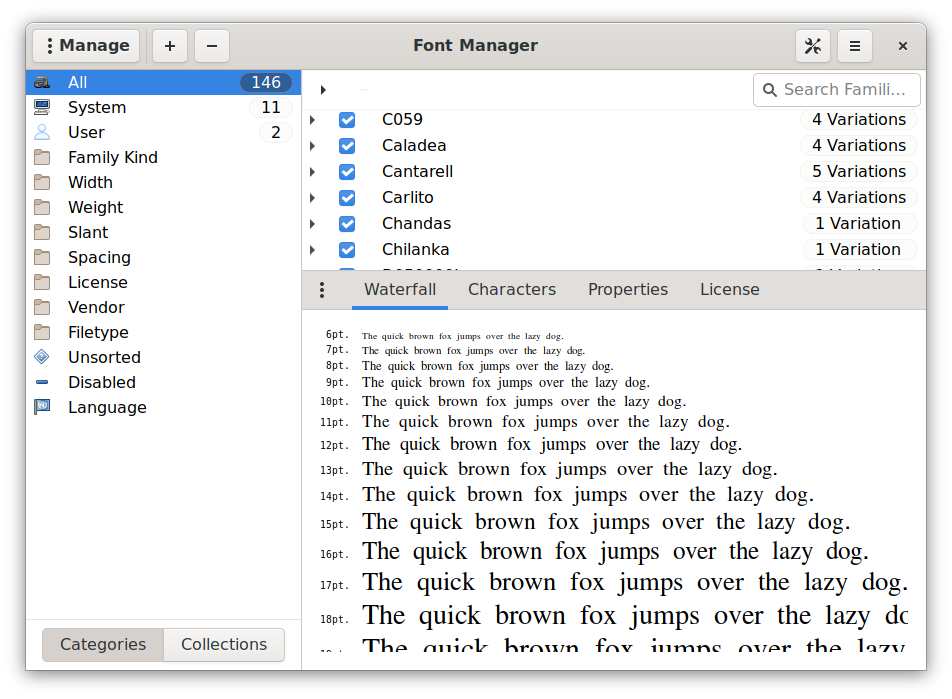

@Vanadium: Dat is inderdaad misschien beter. Er wordt verwezen naar een fontmanager, maar die kan ik niet vinden in Xubuntu. Klopt dat?  =|
Gezocht: Font Manager voor Xubuntu  ;)
Oops, het is bij mij inderdaad enkel te vinden als een flatpak.
Offline poj
    • Xubuntu Vraagstukken
Re: overtollige lettertypes verwijderen uit Xubuntu 20.04
« Reactie #11 Gepost op: 2020/09/01, 16:43:25 »
Dan ben je al verder dan ik. Waar heb je op gezocht in "Software"? Of ergens anders?

Doe eens gek en probeer sudo apt install font-manager  8-)

Ik heb het gevonden, in synaptic staat "font-manager" wel. Geïnstalleerd via synaptic gaf het niet in mijn menu. Maar als ik het via de terminal [sudo apt install font-manager] installeerde kwam het wel tevoorschijn. Wel vreemd eigenlijk. Maar goed, ik kan nu de fonts inderdaad uit zetten die ik niet nodig heb.

Inderdaad, ik vind het nu ook terug in synaptic. Eigenaardig toch dat de reguliere versie niet opduikt in "Software".
Het is inderdaad obscuur. Het zou gemakkelijker moeten zijn om per gebruiker de ellenlange fontlijsten te veréénvoudigen.
