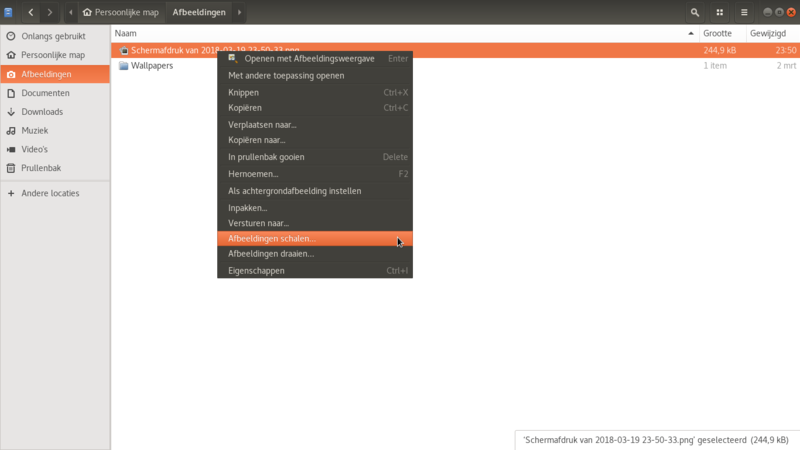

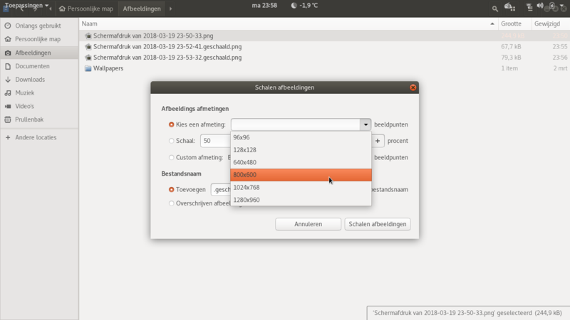

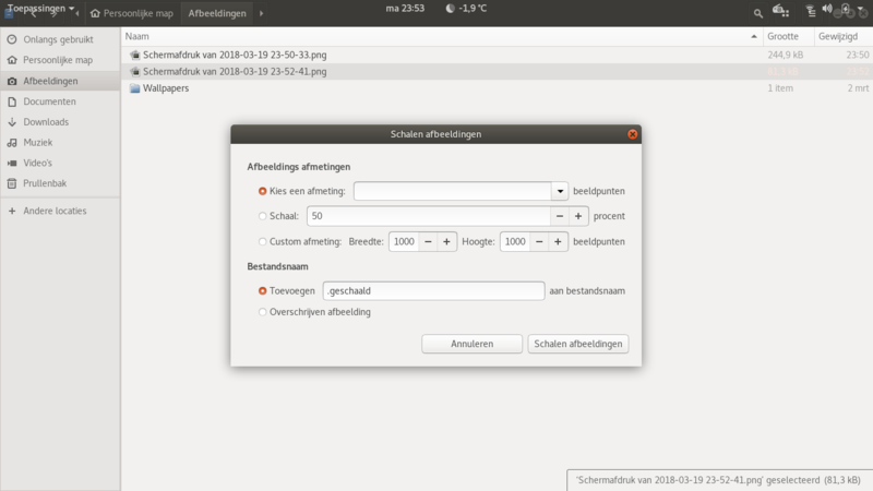

Met nautilus-image-converter
Rechtse klik op foto, kies Afbeelding schalen
https://www.howtoinstall.co/en/ubuntu/xenial/nautilus-image-converter
Re: Foto´s kleiner maken
« Reactie #20 Gepost op: 2018/03/20, 00:07:15 »
Mijn dank, dat maakt het makkelijker:
