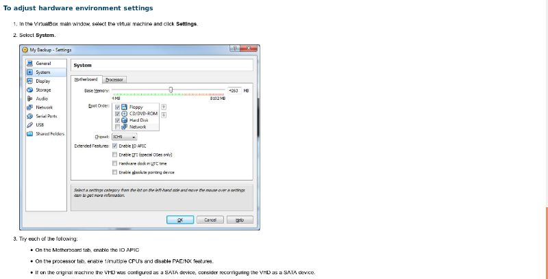

Wel zie ik in deze link iets over hardware settings in VirtualBox:

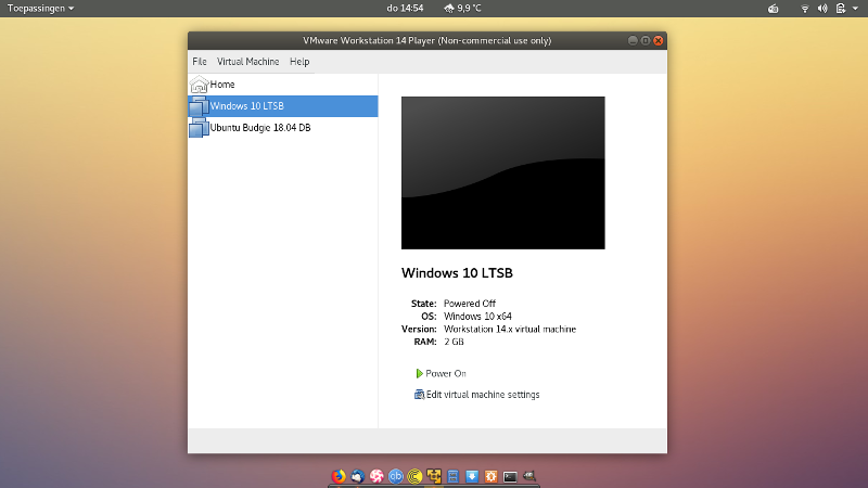

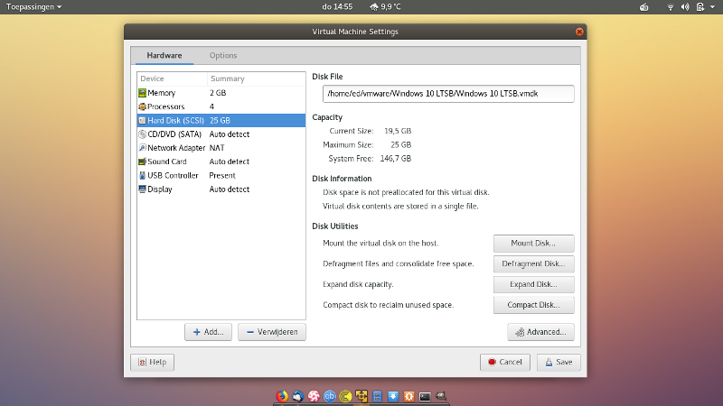

Dan kan ik alleen mijn settings laten zien van VMware (Ubuntu 18.04 daily build is de host).
Wellicht kunnen leden die VirtualBox gebruiken hier verder op ingaan.
