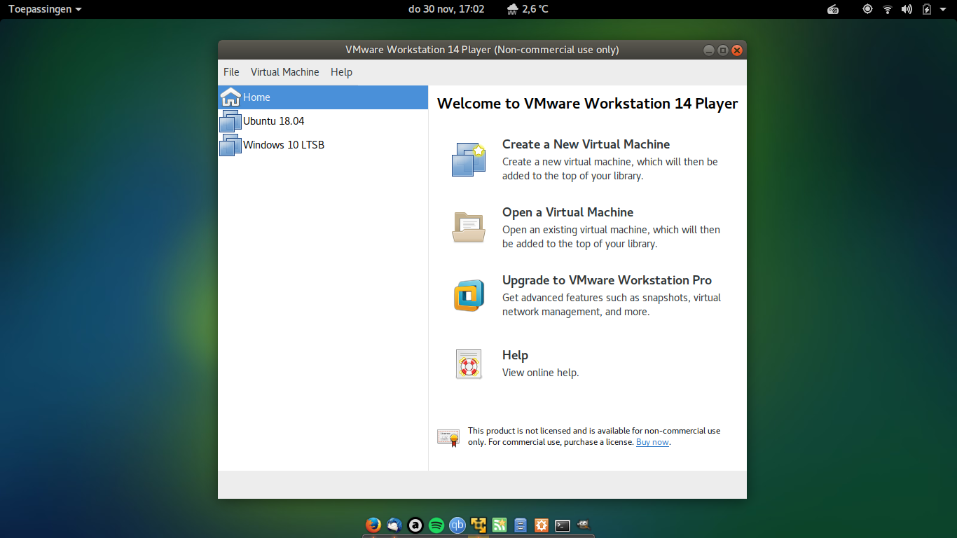

Dat is precies wat mij er toe gebracht heeft om Windows 10 LTSB virtueel te gebruiken.
Windows 10 without the cruft
VMware Player 14 in Ubuntu Gnome 17.04:
