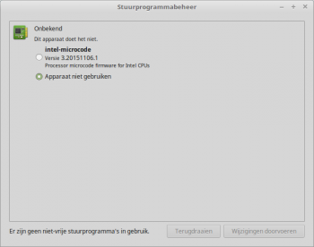

Kan iemand mij uitleggen wat precies de Intel-microcode doet? Ik merk geen verschil tussen wel of niet geïnstalleerd.
