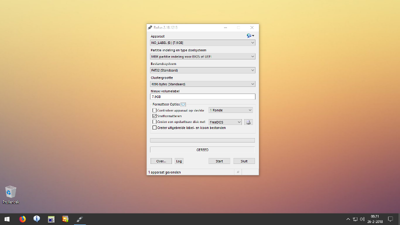

Mocht het n Linux niet lukken (en is de data niet belangrijk) kan Snelformateren met Rufus in Windows een oplossing zijn.
Hier een 8GB bootable USB-stick die soms ook kuren heeft:
