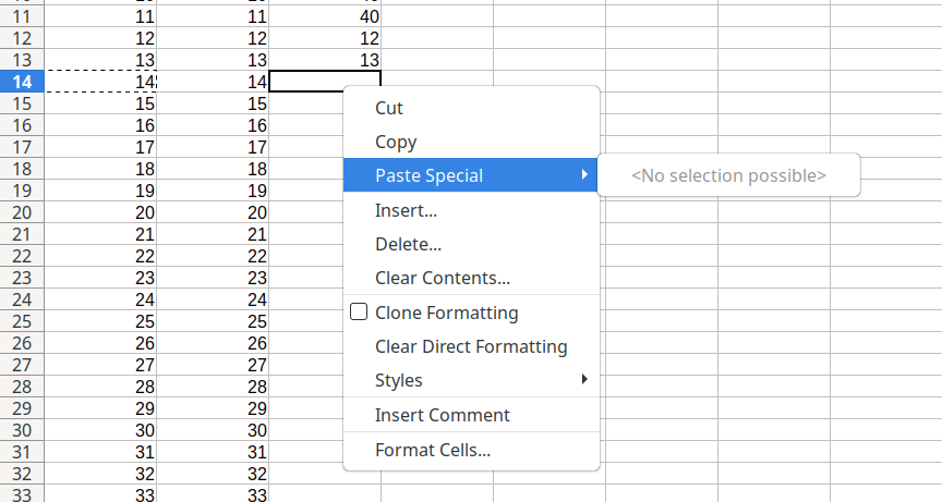

Ik bevestig dit. In Calc gaat het met Ctrl+C Ctrl+V altijd goed, maar rechts-klik loopt vaak fout. Soms krijg je enkel een "Paste special" optie waar geen keuze meer mogelijk is.
