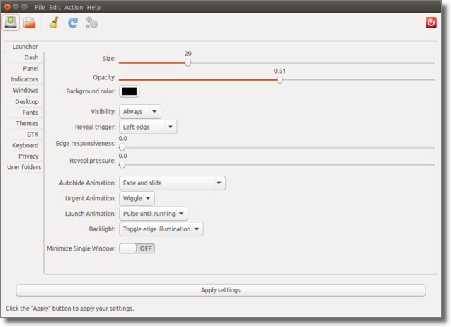

Heeft iemand ervaring met het progje: Unsettings
De prog heeft een optie om Global Menu aan en uit te zetten.
Of is er een beter alternatief? De code in Terminal ken ik al  ;)

Bedankt voor je deskundige reactie Vanadium. Unsettings had ik al geprobeerd in Ubuntu 12.10 maar het werkte niet zoals ik had verwacht. Een beter alternatief dan de terminal opdracht is er dus niet.
