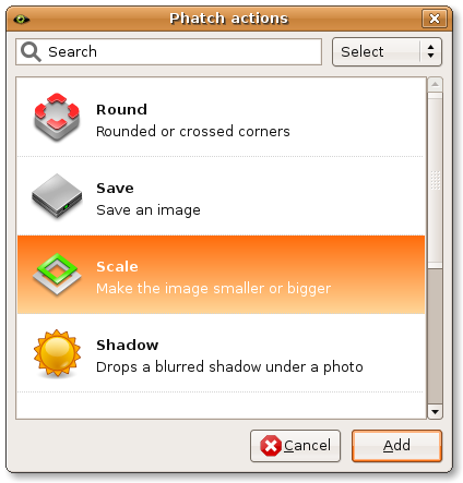

Reeds enige tijd geleden ben ik begonnen met een grafisch programma waarmee je tegelijkertijd duizenden foto's mee kunt manipuleren. Hiervoor bestonden reeds krachtige tools in Ubuntu zoals imagemagick of nautilus-image-converter. Het programma was eerder voor mijn vriendin geschreven die fotografe is en als typisch eind-gebruiker niet met de command-line werkt, waardoor imagemagick afvalt. Ook gaat het om meer bewerkingen op een foto als een herschaling, waardoor nautilus-image-converter ook geen optie was. Gimp kan ook batchen, maar dat is niet gemakkelijk in gebruik voor computerleken.
Voor windows bestaan er talloze gratis photo batch programma's en het verbaasde mij dat voor linux dit nog niet bestond. Dus even de handen uit de mouwen met mijn favoriete programmeerbibliotheken: python als motor, pil voor de beeldverwerking en wxPython voor de grafische omgeving (waardoor het meteen ook op Windows en Mac werkt). Iedereen die vertrouwd is met python en pil kan gemakkelijk een plugin schrijven, omdat het wxpython gedeelte automatisch wordt gegenereerd en hier dus geen kennis van nodig is. De core en de gui zijn ook gescheiden, dus als iemand een qt versie wil maken wil ik gerust assisteren.
Dit is slechts een greep uit het aanbod wat Phatch met al je fotos doen:
- herschalen
- draaien/spiegelen
- canvasgrootte veranderen (croppen)
- plaatjes voorzien van al dan niet transparante ronde hoeken
- schaduw
- kleurmodus veranderen (phatch ondersteunt zelfs ook cmyk!)
- al dan niet transparant watermerk (je eigen logo van bv je website op elk plaatje)
- recursief door alle folders
- opslaan onder andere namen en resoluties
- enz... (zie http://forum.ubuntu-nl.org/message/195740#p195740)
Je kan deze in combinatie opslaan in actielijsten. Het belangrijkste is dat je altijd eindigt met een "opslaan" actie. Later zal het mogelijk zijn om een console versie van phatch te draaien op webservers met je vooraf gedefinieerde actielijsten.
Een Nederlands snelcursus vind je hier: http://photobatch.wikidot.com/getting-started-nl
Phatch is ook volledig vertaald in het Nederlands (en gedeeltelijk in tal van andere talen, zie https://translations.launchpad.net/phatch/trunk/+pots/phatch).
Voor screenshots en meer informatie zie: http://photobatch.stani.be
Als je onderaan klikt op "free download", kom je op de pagina waar je een ubuntu .deb installer voor phatch kan downloaden.
Voor nautilus integratie kan je python-nautilus installeren (sudo apt-get install python-nautilus). Voor betere EXIF en IPTC metadata ondersteuning, kan je best dit installeren: http://packages.ubuntu.com/hardy/python/python-pyexiv2
Enkele resultaten...
... en enkele schermafbeeldingen ...
Veel plezier ermee!

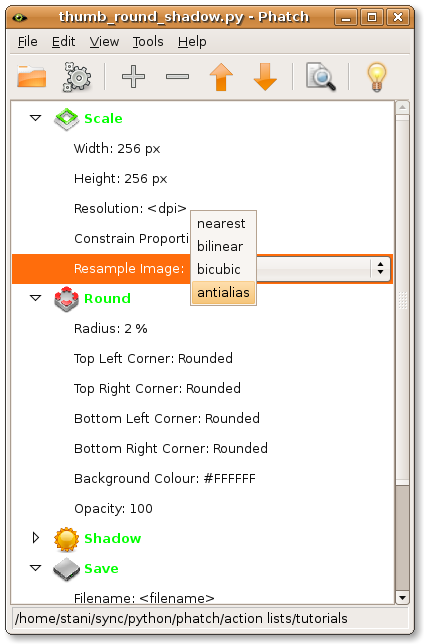

Dag Stani,
Ik vind het een super mooi programma, en ik denk zkr dat ik er iets aan heb.
maar weet jij of ik hier iets fout doe:
File: "/home/thijssie/foto's/Kodak Z650/Yoland 50 jaar (kopie)/00042.jpg"
Details: "[Errno 2] Bestand of map bestaat niet: u'test.nl'"
Action: {'fields': {'Horizontal Offset': u'5 px',
            'Mark': u'test.nl',
            'Method': 'By offset',
            'Opacity': u'60',
            'Vertical Offset': u'5 px',
            '__enabled__': u'true'},
 'label': 'Watermark'}
want hij blijft deze error geven :(
[edit]
Ow jah als ik bij de hoekenafronden klik op de kleur, kan ik niet meer op 1 van de bovenste klikken en kan ik ook de doorzichtigheid niet meer instellen. Is het sowieso mogelijk om de hoeken doorzichtig te maken ?
[/edit]
dank je wel :)
gr
Matthijs

Het probleem is dat "Mark" (watermerk) enkel een afbeelding/logo kan zijn. "test.nl" is waarschijnlijk bedoeld als tekst. Je moet van die tekst dan eerst een transparant plaatje maken.
[edit]
[/edit]
Raar, hier lukt het wel. Welke versie van Ubuntu gebruik je? Op Feisty zou het moeten werken. Ja je kan de hoeken doorzichtig maken, met de volgende actielijst:
- kleurmodus: RGBA (RGB met transparantie)
- hoek afronden (ondoorzichtigheid niet op 60, maar gewoon op 100 laten, dit is niet voor hoeken maar volledig plaatje)
- opslaan als png (of ander formaat zoals gif met transparantie)
Stani

Alleen had ik wat moeite om 'm te doorgronden. Duurde ff voor ik begreep waarom ik een actielijst moest aanmaken voor ik men foto's kon selecteren etc ... enfin, dat heeft natuurlijk te maken met dat er geen documentatie is meegeleverd. Kan misschien in de toekomst.
Eens je het systeem doorhebt is het eenvoud troef: Actielijstje openen voor vaakgebruikte taken -> map selecteren -> klaar
Nog 1 ding waar ik tegenoploop. Stel ik wil mijn foto's "klein" noemen, of "Barcelona" maakt niet uit ... Ik vul dat in, start het omzetten en hij overschrijft telkens de vorige gemaakte foto zodat je maar 1 foto in je map overhoud ... Ik wil dan bijvoorbeeld: jan-1, jan-2 jan-3 enz ... Waar zit ik nog vast?
Offline stani
    • http://pythonide.stani.be
Phatch = Photo & Batch!
« Reactie #20 Gepost op: 2007/10/16, 22:03:14 »
Citaat van: bartek
Ik heb 'm net getest en het werkt goed, zeer goed zelfs.
Het lijkt mij eenvoudiger dan volleyballen ;-) Documentatie komt traditiegetrouw altijd achteraf bij open source projecten. Maar je hebt gelijk dat ontbreekt nog. Al hoop ik stiekem dat er een enthousiaste gebruiker een leuke tutorial maakt. Ik ben zelf al begonnen met de documentatie over hoe simpel het is om eigen actie plugins te ontwikkelen als je python kent.
Citaat van: bartek
Bij de save actie kan je twee dingen doen (of allebei tegelijk):
- de folder hernoemen: _klein
- de bestandnaam hernoemen: _klein
Alles wat dus tussen <> staat moet opgevat worden als een variabele (vandaar ook , ).
Succes,
Stani
